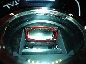

Ingolfzp Skrevet 19. mars 2007 Skrevet 19. mars 2007 Jeg har EOS 400D, og har fått noe slags støv på det glasset som selve AF-punktene sitter på (se rød sirkel på vedlagt bilde). Kort spørsmål: har noen erfaring med fjerning av støv på akkurat denne? Det er nemlig litt vanskelig å komme til over alt, i forhold til vanlig rensing av CCD. Og ja, jeg har prøvd å blåse vekk, men det er noe som sitter ekstra godt. Har også testet med støvsuger. Jeg har lest en del rundt på forumet her om rensing og slikt, men ikke blitt riktig klok på hva som er det billigste og mest effektive for å fjerne støv og partikler som ikke kan blåses vekk. Kanskje det hadde vært en idé med en sticky tråd hvor det ble listet systematisk opp anbefalinger, priser o.l.? Jeg lurer også på hvordan det lønner seg å dra for å få noen til å rense kamera for en.

Ingolfzp Skrevet 19. mars 2007 Forfatter Skrevet 19. mars 2007 Takk for svar. For å svare kort: - Jeg har vært så uheldig å fått såpass mye "dritt" inni søkeren at det er meget irriterende, så jeg sendte nettopp en mail til Elkjøp for å høre hva det evt. kostet å få byttet den "plastikk-skjermen" eller hva jeg skal kalle den... :-) - Jeg lar selvsagt aldri kameraet ligge utildekt. Er alltid rask med linse-skifte og den slags. Bildet jeg tok som var vedlagt her var f.eks. "godt planlagt", hvor jeg gjorde klart kameraet før jeg åpnet opp og knipset bildet med mobil-kameraet.
StigVidar Skrevet 19. mars 2007 Skrevet 19. mars 2007 Takk for svar.For å svare kort: - Jeg har vært så uheldig å fått såpass mye "dritt" inni søkeren at det er meget irriterende, så jeg sendte nettopp en mail til Elkjøp for å høre hva det evt. kostet å få byttet den "plastikk-skjermen" eller hva jeg skal kalle den... :-) - Jeg lar selvsagt aldri kameraet ligge utildekt. Er alltid rask med linse-skifte og den slags. Bildet jeg tok som var vedlagt her var f.eks. "godt planlagt", hvor jeg gjorde klart kameraet før jeg åpnet opp og knipset bildet med mobil-kameraet. 8191444[/snapback] Plastikkskjermen heter mattskive. Lite relevant for deg som allerede har kamera, men kanskje er det andre som leser dette og ikke har kjøpt ennå. Noen kameraer har utbyttbar mattskive og noen har det ikke. Det er noe som aldri kommer fram i noen tester og som nybegynnere heller aldri spør om. Canon EOS400D bør strengt tatt innom verksted for å få ny mattskive, men er en litt nevenyttig så kan en skifte selv hvis du får tak i noen deler da. Pentax for å ta det som et tilfeldig eksempel, selger forskjellige mattskiver med rutenett osv. og det følger attpåtil med en spesiell pinsett som gjør det lett å skifte slike selv.
Ingolfzp Skrevet 19. mars 2007 Forfatter Skrevet 19. mars 2007 Mattskive er notert! Ja, jeg får høre hva Elkjøp gir meg til svar ang. bytte av mattskive. Er det ikke for dyrt så blir det vel til at jeg leverer inn og får byttet. Jeg skal uansett passe på å oppdatere denne tråden slik at andre kan høste av mine "tabber" ihvertfall. Mange takk for nyttig informasjon, StigVidar!

Ingolfzp Skrevet 19. mars 2007 Forfatter Skrevet 19. mars 2007 Er det ikke mulig å bruke trykkluft fra en kompressor for å fjerne slikt støv da ? tcarl 8191849[/snapback] Jau, vil tro at det tar det meste. Jeg prøvde med støvsuger på kriminelt nært hold uten at det hjalp. Jeg har altså fått på noe mer enn vanlig støv, tror jeg... Uansett har jeg for meg at kompressor blir "vel" rått? Kanskje knekker brikken? :-) Du kan teste ut, og dokumentere resultat! Jeg tørr ikke prøve!
tcarl Skrevet 19. mars 2007 Skrevet 19. mars 2007 Er det ikke mulig å bruke trykkluft fra en kompressor for å fjerne slikt støv da ? tcarl 8191849[/snapback] Jau, vil tro at det tar det meste. Jeg prøvde med støvsuger på kriminelt nært hold uten at det hjalp. Jeg har altså fått på noe mer enn vanlig støv, tror jeg... Uansett har jeg for meg at kompressor blir "vel" rått? Kanskje knekker brikken? :-) Du kan teste ut, og dokumentere resultat! Jeg tørr ikke prøve! 8191907[/snapback] Joda har prøvd med trykkluft fra kompressor og det funket meget bra, må bare være litt ømfintlig på hånden og ikke putte dysen for nærme, og helst ikke prøve å blåse for mye rundt i rommet før man blåser inn i huset.. skulle da mene at det er noe slikt man bruker på verkstedene ? Tror det skal litt til før at mattskiver ol kommer flaksende ut.. hilsen tcarl
Ingolfzp Skrevet 19. mars 2007 Forfatter Skrevet 19. mars 2007 Ok, det var fint å høre :-) Jeg får ta meg en tur til et bilverksted å prøve en dag, da! Gjelder vel å være forsiktig, ja.
