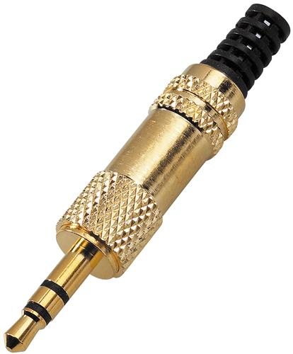

2Olav Skrevet 19. mars 2007 Skrevet 19. mars 2007 Du kan ikke bruke den pluggen i videokameraet om du vil ha lyd i begge kanalene. Du må enten klippe den av å lodde på en sånn, 3_5mm.bmp Eller du kan lage en overgang med hun i ene enden og han i den andre. De to ytterste kobles da sammen (H og V kanal = likt signal), og den innerste er jord.(Samme som den du har). Pluggen fant jeg her Håper du ble noe klokere. Har desverre ikke noe skisse.

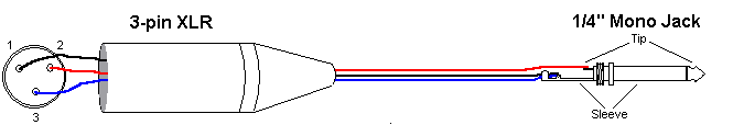

2Olav Skrevet 19. mars 2007 Skrevet 19. mars 2007 Hvilken del av pluggen er det egentlig som er jord? For meg ser det ut til at det er #1 (white) som er jord, mens #2 (red) er "high" og #3 (shield) er "low", og når #1 så er i senter er vel det den ytterste delen av pluggen? Slik at #2 og #3 skal kobles sammen på begge de innerste kontaktpunktene på stereojacken? Mvh Dan 8190283[/snapback] Hvis dette er en XLR-kontakt, skal 1 og 3 kobles til jord. 2 er signal, og kobles til de to ytterste på stereokontakten som jeg refererte til. XLR_minijack.bmp. Var litt vanskelig å forstå noe av skissen din. Jeg har lagd slike overganger etter skjemaet jeg la ved her, og det fungerer helt perfekt. Har du tilgang på et Ohm-meter er uansett ikke dette noe problem. Klipp av kontakten, og ohm hvor ledningene går. Lykke til
