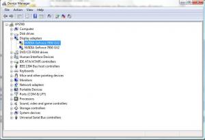

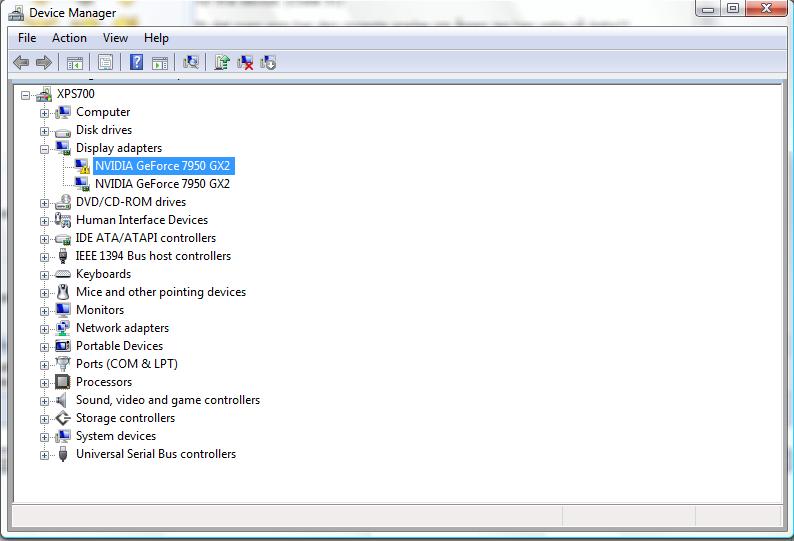

Problemet mitt er at når jeg prøver å installere skjermkortdrivere virker det tilsynelatende som at alt er ok, men når jeg går inn i device manager og sjekker etterpå, så er det bare et av to kort som funker. (7950GX2 kommer opp som to kort i device manager.)

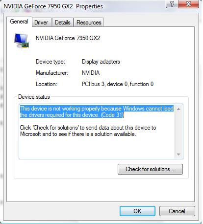

på det andre kortet er det en gul varseltrekant, og når jeg sjekker der, står denne meldingen:
This device is not working properly because Windows cannot load the drivers required for this device. (Code 31)

Tror jeg har funnet svaret på det nå, så hvis noen andre lurer:
Mar 9 2007, 12:30 PM
"GeForce 7950 GX2 multi-GPU mode.
In current drivers, only one of the GPUs is active and functioning on this card. NVIDIA is actively working on this feature and plan to release Beta drivers between now and the final release in the end of March."
