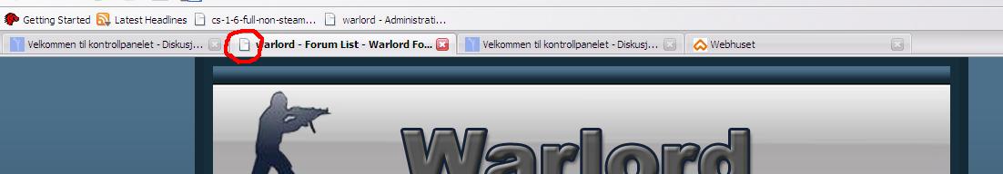

Erik91 Skrevet 16. mars 2007 Forfatter Skrevet 16. mars 2007 (endret) koden er kopiert fra hotserv:P selv så kan jeg ikke css, klarer ikke å få til så mye! skal bytte header og farger. har litt lyst til å ha meny på toppen ? noen forslag til farger? eller en hovedfarge? skal bare ha en ferdig brukbar siden før påske, da får jeg serverplass hos en kompis Edit: en ting til, hvordan få icon på nettlesere? se bilde Endret 16. mars 2007 av Erik91
sondrev Skrevet 17. mars 2007 Skrevet 17. mars 2007 Edit: en ting til, hvordan få icon på nettlesere? se bilde 8169033[/snapback] Put denne under <head> <link rel="shortcut icon" href="favico.ico" type="image/x-icon" />
Anders Moen Skrevet 17. mars 2007 Skrevet 17. mars 2007 (endret) Mhm. Lagre det som favicon.ico og last det opp i rota di. Hvis du ikke får lagra det som .ico, kan du bruke den tools greia hos Dynamic Drive Der blir den samtidig resiza til 16x16 slik som favicon må/bør være. Så bruker du den koden han ga (bare favicon i stedet for favico). Men tror at hvis du legger det i rota på FTP'en din, så tror jeg man ikke trenger den koden. Faviconet på min side har jeg ikke noen kode for...den kommer automatisk (toppen på domenet mitt hvis du skjønner). Endret 17. mars 2007 av Andy-Pandy

Flurry Skrevet 18. mars 2007 Skrevet 18. mars 2007 Navnet på ikonet har som regel ingen relevans, bare så det er sagt.
Anders Moen Skrevet 18. mars 2007 Skrevet 18. mars 2007 Navnet på ikonet har som regel ingen relevans, bare så det er sagt. 8178837[/snapback] Hm, leste i en post som ikke var for så lenge siden, og der sto det nettopp at det er det, pga noen nettlesere prøver å finne favicon.ico så ... sikkert lurt å bare ha det sånn.
Flurry Skrevet 18. mars 2007 Skrevet 18. mars 2007 Etter hva jeg husker, prøver IE å finne favicon.ico, mens andre nettlesere leter etter *.ico. Beklager om jeg tar feil.
Erik91 Skrevet 18. mars 2007 Forfatter Skrevet 18. mars 2007 må filnavnet være favicon? eller kan jeg ha icon.ico?
Ståle Skrevet 18. mars 2007 Skrevet 18. mars 2007 helst favicon.ico.. da dette er det beste.. hvorfor vil du ikke ha det?
Erik91 Skrevet 18. mars 2007 Forfatter Skrevet 18. mars 2007 jeg hjelper en kar med en side som jeg bruker joomla på! skal ha det der men det ligger favicon.ico der fra før, jeg sletter den og laster opp den nye men da kommer bare den gamle igjen istedefor den jeg skal ha har en del sånne problemer i joomla
Anders Moen Skrevet 18. mars 2007 Skrevet 18. mars 2007 Hm, prøv å trykk på F5 i FTP programmet, og/eller i nettleseren din... Kan hende det ikke har blitt oppdatert.
Ståle Skrevet 18. mars 2007 Skrevet 18. mars 2007 CTRL + F5 i nettleseren eller er det filen som popper opp igjen?
