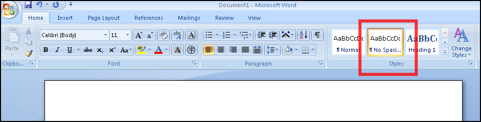

k0n Skrevet 13. april 2007 Skrevet 13. april 2007 (endret) Tok en kopi av bildet, får håpe jeg ikke får bank for det Linjeavstanden kan justeres som vist på bildet. Endret 13. april 2007 av k0n
Torbjørn T. Skrevet 13. april 2007 Skrevet 13. april 2007 Du får ikkje bank av meg, men du misforstår spørsmålet litt – kanskje grunna mi dårlege formulering. Det er ikkje snakk om linjeavstand, men kva som skal skje når ein trykker enter: Linjeskift eller nytt avsnitt.
