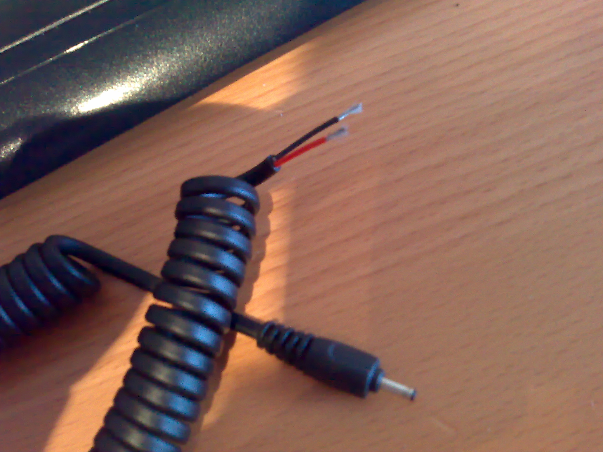

Jeg skal ha GPS på scooteren min og trenger derfor en lader til mobilen min slik at den ikke går ut på batteri. Og hvor de som måtte lure på det, ja jeg trenger GPS på den, skal kjøre mange lange turer. Har en billader som jeg har klippet av enden på, og fikset slik:

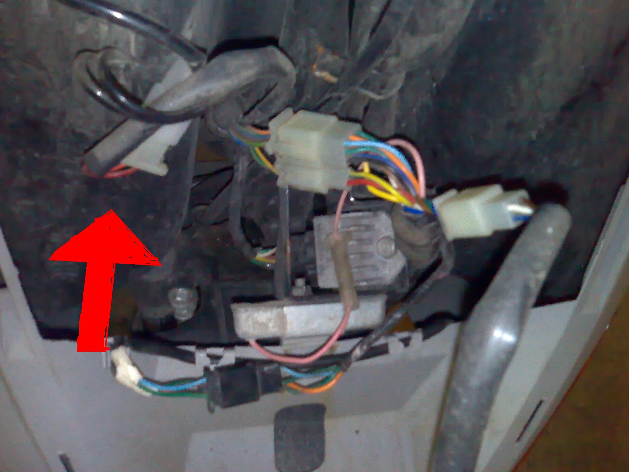

Så har jeg skrudd av kåpa foran ved lykta og der ser det slik ut:
Den kontakta jeg har merka rød pil på viste seg å være strømmen til el start osv. Den ville ikke starte om jeg dro ut den. Så jeg lurte på om jeg kunne koble laderen inn via den, rød på rød rød/svart på svart via en sukkerbit eller noe. Går det ann og vil det bli noe kortslutning, overbelastning eller noe annet?

eg ville ha først og fremst kjøpt
ein sikrings boks som du må ha på
plussen trur eg so ville eg berre ha kobla den
rett på bateriet går jo seff og koble den på
el-starten
Tror ikke jeg ville lada mobilen med 12 volt!
den skal lades med 5V/890mA.
Du må bruke den trafodingsen som var på laderen. der hvor det sto innput/output.

kan du ikke bare koble på sigarett-tenner sak, så putte billaderen nedi den?.. kjenner en som har det på scooteren sin
Endret av Dataprob
8140566[/snapback]
ikke så lenge du ikke har omformeren som fulgte med.
Har lodda på omformeren igjen og kjøpt sigarettenner. Det jeg synes er rart er at sigarettenneren kun har en rød ledning, ikke en svart og en rød...
