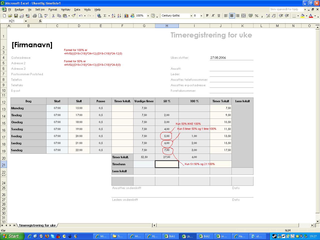

c-NOfx Skrevet 5. mars 2007 Skrevet 5. mars 2007 Jeg har laget meg en timeliste mal på excel som jeg skal bruke til jobben vi får betalt for ordinære timer, 50% og 100% Når jeg setter inn nårtid jeg startet på jobb og til jeg sluttet skal den regne ut ordinære timer, 50% og 100% Når jeg har jobbet fra 7:00 - 15:00 skal jeg ha betalt for 8 ordinære timer. dette greier den å regne ut Når jeg har jobbet fra 07:00-16:00 skal jeg ha betalt for 8 ordinære timer og 1 50% time. dette greier den å regne ut Når jeg har jobbet fra 07:00 - 21:00 skal jeg ha betalt for 8 ordinære timer, 5 50% timer og 1 100% timer. det er her problemet kommer får ikke til å stoppe regnearket slik at den skal regne ut 5 50% timer og resten 100%. den regner bare ut for hver time jeg legger på 1+ på 50% samt 100%. Jeg lurer derfor på kommandoen for å stanse regingen på 50% etter 5 timer.. det kan ikke stå mere en 5 timer på 50%.. resten skal jo på 100% ellers blir det dobblet med timer... Noen som skjønner? Har lakt med bilde av regnearket for å hjelpe litt.. håper noen kan hjelpe.. å tar tid til dette.. Pfh Takk
Harald Staff Skrevet 5. mars 2007 Skrevet 5. mars 2007 Det er ikke samsvar mellom forklaringen og regnearket; du sier 8 og formlene sier 7,5. Antar her 7,5, du implementerer. Normal arbeidstid: =MIN((D2-C2+(D2<C2))*24-E2;7,5) 50% overtid: =MIN(STØRST((D2-C2+(D2<C2))*24-E2-7,5;0);5) 100% overtid: =MIN(STØRST((D2-C2+(D2<C2))*24-E2-12,5;0);5) (D2<C2) håndterer "midnight rollover", dvs idet man slutter etter midnatt vil sluttid være mindre enn starttid. HTH. Beste hilsen Harald
c-NOfx Skrevet 6. mars 2007 Forfatter Skrevet 6. mars 2007 Det er ikke samsvar mellom forklaringen og regnearket; du sier 8 og formlene sier 7,5. Antar her 7,5, du implementerer.Normal arbeidstid: =MIN((D2-C2+(D2<C2))*24-E2;7,5) 50% overtid: =MIN(STØRST((D2-C2+(D2<C2))*24-E2-7,5;0);5) 100% overtid: =MIN(STØRST((D2-C2+(D2<C2))*24-E2-12,5;0);5) (D2<C2) håndterer "midnight rollover", dvs idet man slutter etter midnatt vil sluttid være mindre enn starttid. HTH. Beste hilsen Harald 8085871[/snapback] takk for svar.. skal teste dette når jeg kommer hjem. det står 7,5 pga at lunch er trukket i fra
c-NOfx Skrevet 6. mars 2007 Forfatter Skrevet 6. mars 2007 (endret) Funket Utrolig bra. Tusen takk, hjalp meg Meget mye. hvordan i f... greier du å finne formlene? er det en spesiell plass eller må man bare lære seg de? Endret 7. mars 2007 av c-NOfx

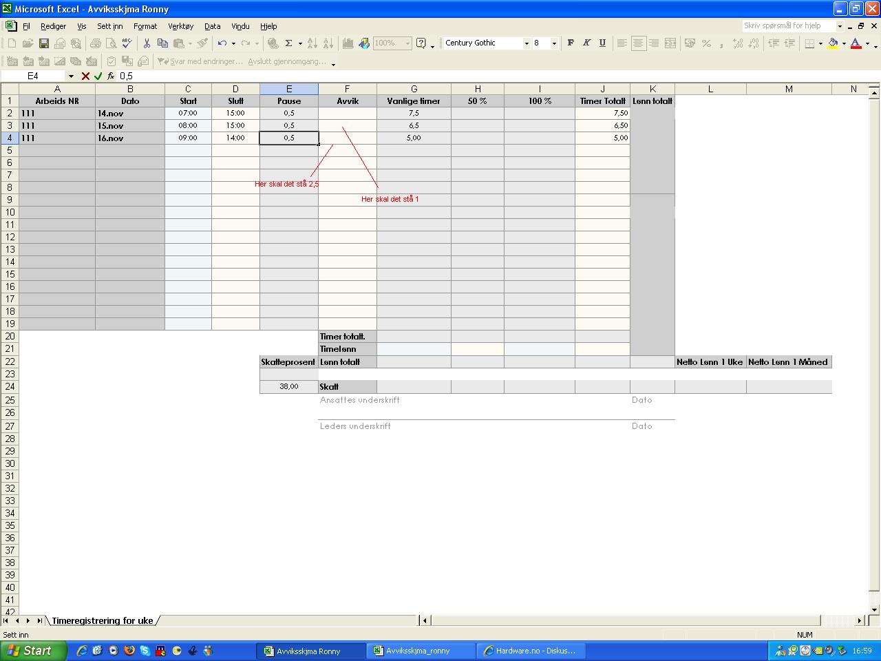

c-NOfx Skrevet 7. mars 2007 Forfatter Skrevet 7. mars 2007 Hvis jeg skal ha en rute der avvik skal regnes ut, hvordan gjør jeg det? en arbeidsdag er fra 7:00 - 15:00 altså 7,5 timer trukket fra lunch altså hvis en jobber fra 8:00 - 15:00 skal det stå 0,5 time avvik i avviks ruten hvis en jobber fra 9:00 - 14:00 skal det stå 2,5 timer i avvik. trenger formlene for å regne ut avviket har lagt med bilde av en mal jeg har laget. har prøvd å finne formel men jeg lyktes ikke med det.. ble bare rot for meg håper du kan hjelpe
Harald Staff Skrevet 7. mars 2007 Skrevet 7. mars 2007 =7,5-((D2-C2+(D2<C2))*24-E2) Men det er pussig med positivt avvik idat man jobber for lite ? Hva når man jobber for mye da ? Overtid som tidligere ? Også hvis man dagen før har jobbet for lite ? En sak for LO dette. HTH. Beste hilsen Harald
c-NOfx Skrevet 7. mars 2007 Forfatter Skrevet 7. mars 2007 (endret) eneste som nå er problemet er at formelen går i minus når jeg har jobbet overtid.. den skal bare regne ut avvik. det vil si de timene jeg ikke har vært på jobb. alt over 7,5 t skal være 0 å alt under 7,5 t skal være i avviken.. hva skriver jeg ekstra i formelen da? Å når jeg ikke har skrevet noe i rutene start å slutt står det jo 7,5 i avvik. er det mulig å få den til å være blank når man ikke har skrevet inn start å slutt tid? Beklager for masing :/ Endret 7. mars 2007 av c-NOfx
Harald Staff Skrevet 8. mars 2007 Skrevet 8. mars 2007 Det er utallige måter å gjøre det på, jeg ville brukt denne: =STØRST(7,5-((D2-C2+(D2<C2))*24-E2);0)*((C2+D2)<>0) HTH. beste hilsen Harald
