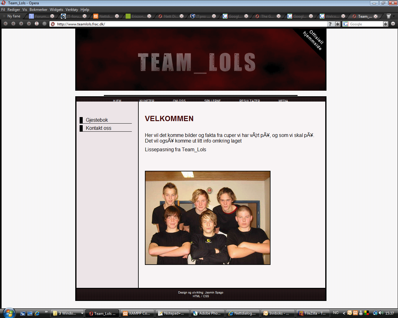

Lager side - trenger litt hjelp

Takk for hjelpen! Skal se om det funker senere.
Men er det noen som har en anelse om hvorfor siden ikke funker i IE og kun delvis i Firefox?

Nå har jeg endret det også. Siden vises iallefall i IE nå, selv om layouten er helt ødelagt. I Firefox er det ingen endring. Problemet her er at det ikke går an å scrolle, og at hovedmenyen er litt misplassert. Det siste skyldes sikkert at jeg har klusset litt i CSS-filen med menyen. Skal se på dette når jeg får tid senere.
Ting går fremover i allefall! Setter forresten pris på om noen har litt generell kritikk å komme med i forhold til både design og kode! :thumbup:

Har sett det selv. Litt merkelig, for når du trykker på en av linkene i menyen blir den helt fin igjen. :hmm:
Ser ikke at det er noen forskjell i koden mellom index.html og undersidene.
