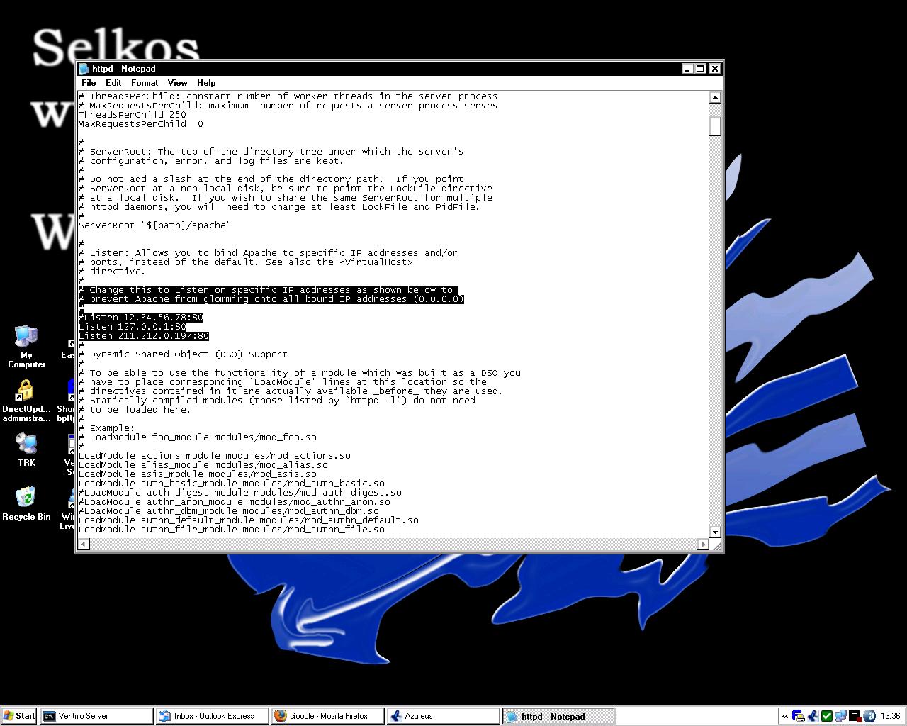

The Stig Skrevet 21. mai 2007 Skrevet 21. mai 2007 Høres ut som du ikke har konfigurert konfigurasjonsfila til Apache korrekt, den skal se slik ut. 211.212.0.197 er mitt lokale scope, så det bytter du ut med hva en du har (192.168.0.xxx for eks).
