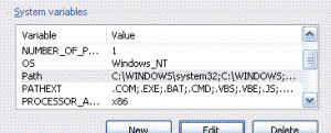

Hårek Skrevet 25. februar 2007 Skrevet 25. februar 2007 Du har fått noe kluss med path. Innstillingene finner du i System Properties - Advanced - Environment Variables. Under System varibles skal du finne "%SystemRoot%\system32".
Gjest Slettet+6132 Skrevet 25. februar 2007 Skrevet 25. februar 2007 (endret) Du har fått noe kluss med path. Innstillingene finner du i System Properties - Advanced - Environment Variables.Under System varibles skal du finne "%SystemRoot%\system32". 8021945[/snapback] sjekka der nå og det er ingen oppføring der som heter det under path i miljøvariabler, men den kommer opp i path i cmd, der får jeg opp %SystemRoot%\system 32. under path i miljøvariabler står det C:\WINDOWS\system32. EDIT: leif... Endret 25. februar 2007 av Slettet+6132
Hårek Skrevet 25. februar 2007 Skrevet 25. februar 2007 Det kan visst variere om det står %SystemRoot% eller C:\WINDOWS\, jeg ser begge deler. Her er et eksempel fra en nyformatert PC: Og i CMD: C:\>path PATH=C:\WINDOWS\system32;C:\WINDOWS;C:\WINDOWS\System32\Wbem;C:\Program Files\ATI Technologies\ATI.ACE\
Gjest Slettet+6132 Skrevet 25. februar 2007 Skrevet 25. februar 2007 Det kan visst variere om det står %SystemRoot% eller C:\WINDOWS\, jeg ser begge deler.Her er et eksempel fra en nyformatert PC: Og i CMD: C:\>path PATH=C:\WINDOWS\system32;C:\WINDOWS;C:\WINDOWS\System32\Wbem;C:\Program Files\ATI Technologies\ATI.ACE\ 8023044[/snapback] hmm, system32 biten er lik på min pc. riktignok litt flere der, men det er andre programmer. Du er sikker på at ping fungerer på den?
