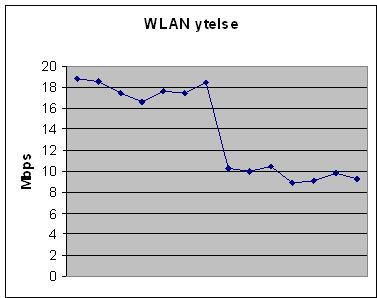

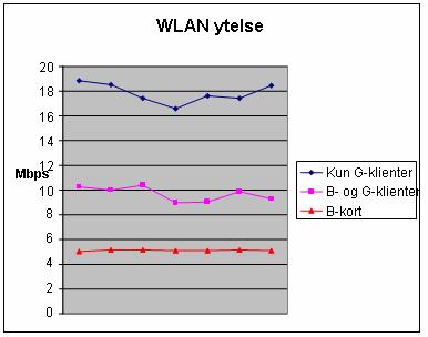

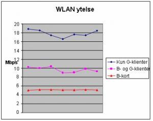

mhw357 Skrevet 26. februar 2007 Skrevet 26. februar 2007 (endret) Vil ikke mange AP'er/rutere "klokke ned" til den høyeste hastigheten som er støttet av alle klientene - dvs. om du har alt 110% fresht, og så kommer en og kopler seg på nettet med 11mbit adapter - så vil ALLE få 11mbit - på deling ? Nei. Maskinen med 11 mbit adapter vil kjøre på 11 mbit, men andre maskiner med 54 mbit vil kjøre på det osv. Nettet kan imidlertid bli noe treigere dersom du har maskiner med forskjellig type standard. 8022174[/snapback] Njaa... Hvis det kommer en med 11b adapter vil alle få nedsatt hastighet, men ikke riktig så lav som 11b... Endret 26. februar 2007 av mhw357
kyrsjo Skrevet 26. februar 2007 Skrevet 26. februar 2007 Kansje de fleste ap's kun har en enkelt sendekrets, som må "switches" fram og tilbake - noe som koster ytelse? Pluss at dersom de bruker samme kanal, så vil ikke G-enhetene kunne sende når B-enhetene er på nett, og B-enhetene er treigere for å få ut samme mengde data...
