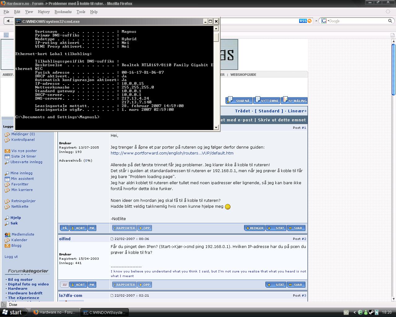

SPRCO Skrevet 22. februar 2007 Forfatter Skrevet 22. februar 2007 Får du pinget den IPen? (Start->Kjør->cmd ping 192.168.0.1). Hvilken IP-adresse har du på pcen du prøver å koble til fra? 7996768[/snapback] "Pinger 192.168.0.1 med 32 byte data: Svar fra 80.202.73.1: Målnettet kan ikke nås." Skriv ipconfig i 'dosvindu' og se etter adressen til standard gateway. 7997246[/snapback] Standard gateway: 10.0.0.1 Er det adressen til ruteren?

SPRCO Skrevet 24. februar 2007 Forfatter Skrevet 24. februar 2007 Hei Hvordan er alt koblet fra vegguttaket til pc? Hvilke bokser, hvor er kablen plugget mm? og kjør cmd, ipconfig /all og post resultat her. 7998294[/snapback] Ip-adresse: 10.0.0.15 Nettverksmaske: 255.255.255.0 Standard gateway: 10.0.0.1 DHCP-server: 10.0.0.1 DNS-servere: 217.13.4.24 217.13.7.140 Hmm. Sa du ikke at adressen til routeren skulle være 192.168.0.1 default. Jeg vil tippe at du har et modem eller en annen router koblet i wan på routeren du prøver å åpne porter i, stemmer det? Det kan virke som om du ikke får IP fra den routeren, men fra en annen. Prøv å sette statisk ip til 192.168.0.2255.255.255.0 Se så om du får pinget routeren da. 7998448[/snapback] Skal prøve det. Men skal jeg bruke standard DNS-server adresse da?

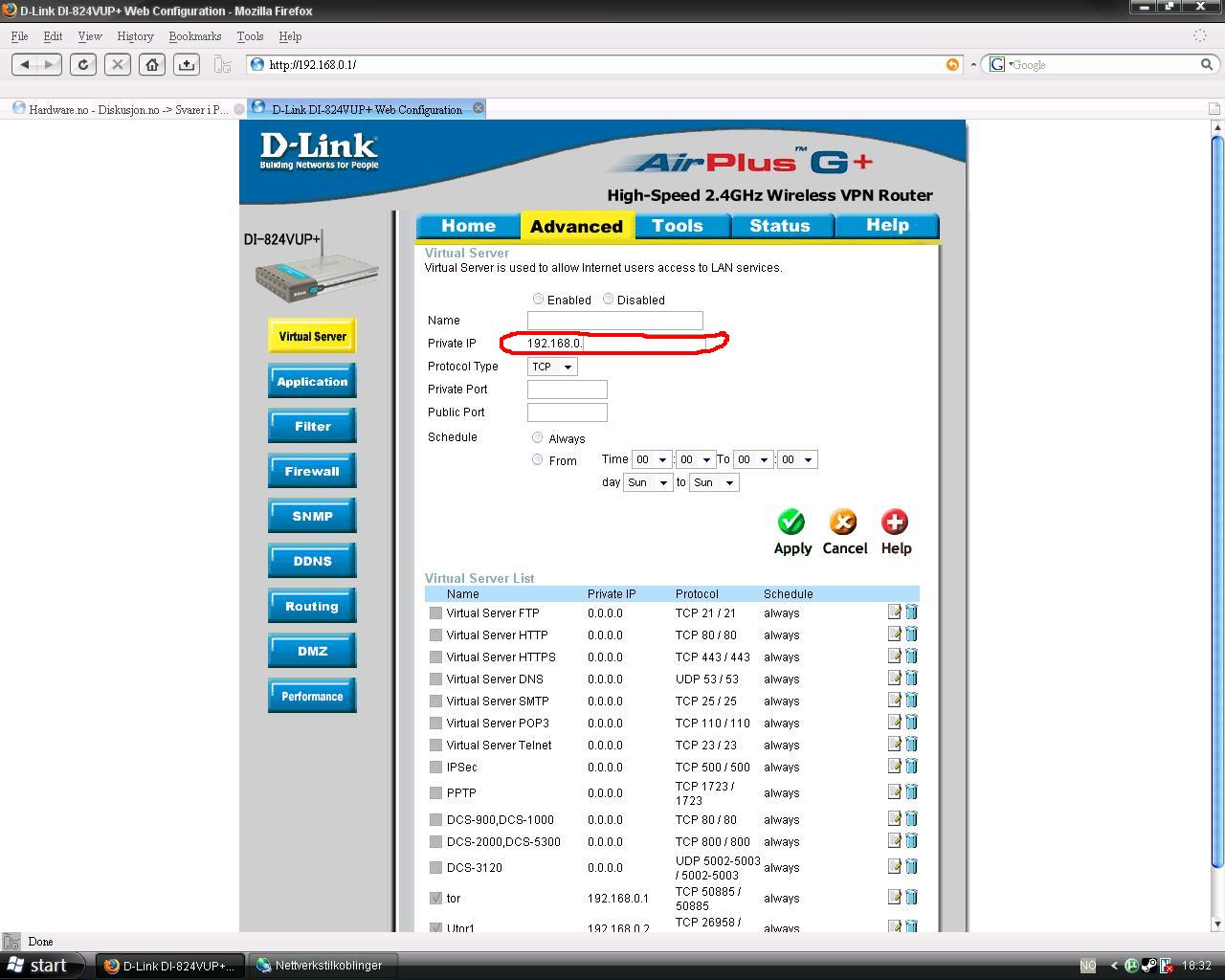

SPRCO Skrevet 26. februar 2007 Forfatter Skrevet 26. februar 2007 Sånn, da fikk jeg endelig til å koble til ruteren, og nå holder jeg på å fikse statisk ipadresse. Jeg følger denne guiden. Helt nederst er det noen ruter hvor man skal fylle inn default gateway og "current ipadress". Det jeg lurer på da er: hva skal jeg fylle inn i ruta "your computer's current IP Address"?
larrylu Skrevet 27. februar 2007 Skrevet 27. februar 2007 (endret) Sånn, da fikk jeg endelig til å koble til ruteren, og nå holder jeg på å fikse statisk ipadresse. Jeg følger denne guiden. Helt nederst er det noen ruter hvor man skal fylle inn default gateway og "current ipadress". Det jeg lurer på da er: hva skal jeg fylle inn i ruta "your computer's current IP Address"? 8032094[/snapback] det ipen til pc din der du kjører den prosssen du skal åpne en port for. f.eks ftp port 21 til din ip som kan være 192.168.0.10 da vet router at det er din pc som kjører port 21 å gi de som kommer uten ifra mulgihet til og komme rett inn på din ftp server. det heter nating. Endret 27. februar 2007 av larrylu
SPRCO Skrevet 28. februar 2007 Forfatter Skrevet 28. februar 2007 (endret) Okay. Men da spør jeg rett ut. Her har jeg skrevet "ipconfig /all" i DOSvinduet. Det jeg da trenger hjelp til er hva jeg skal skrive i denne ruta når jeg er koblet til routeren: Altså hva som er min "private ip". Aner ikke hva det er jeg... Håper at noen gidder å hjelpe meg. Endret 28. februar 2007 av NoElite
