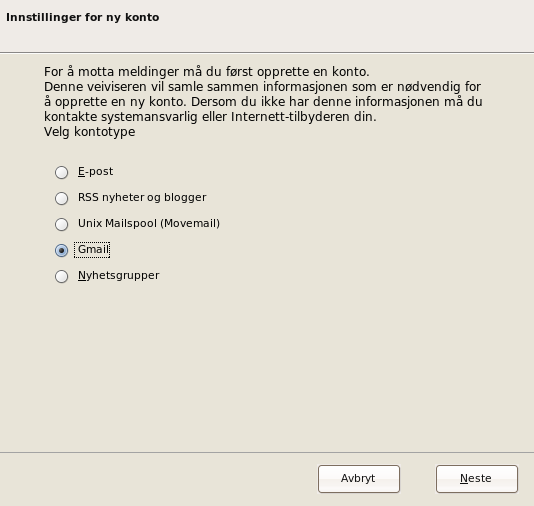

Ikke ta det ille opp, men det virker ikke som du forstår helt hva POP3 og SMTP er.
POP3 er protokollen du bruker for å laste ned mail fra mail-serveren til din PC. Hvis du skal bruke Gmail, så må du laste ned fra Gmail sin server. Det du leser på Canal Digita sine sider, er hvis du skal bruke Canal Digitals mail. Siden du skal bruke Gmail, skal du altså ikke laste ned fra Canal Digitals server, men Gmails.
SMTP er server man bruker for å sende. Der kan du både bruke Canal Digitals (i ditt tilfelle) og Gmails server.
Hvis du vil gjøre det enkelt, bruker du TB 2.0 og setter opp med Gmail som jeg viste med vedlegget.
