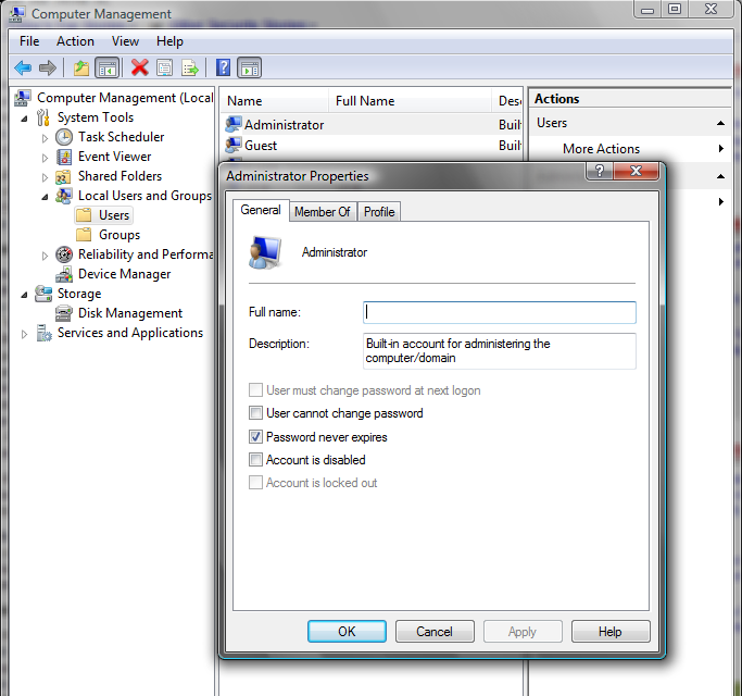

lilleninni Skrevet 20. februar 2007 Skrevet 20. februar 2007 Den er vel allerede aktivert. Den vises bare ikke i velkomstskjermen. Er ikke sikker på hvordan du får den fram i Vista, man i XP tror jeg du kan trykke ctrl + alt + delete når du er på velkomstskjermen. Da får du fram tekstbasert innlogging, og skriver inn administrator. Men som sagt, er litt usikker. Ørjan... 7987314[/snapback] Nei, i Vista er denne deaktivert som standard. Og hvis du lager en bruker med administratorrettigheter under innstalleringen, blir det bøll med den innebygde. se denne artikkelen for detaljer: ComputerWorld Løsningen er ifølge min erfaring mye enklere enn artikkelen påstår: Først: ikke opprett noen med admintilgang under innstallasjonen. (selv om det høres rart og galt ut...) Så: gå til administrative tools - computer management. Velg Local Users and Groups - Users. høyreklikk på Administrator (Built-in) - klikk på properties. så bare fjerner du haken for disable. Sånn ser det ut hos meg... Du kan gjøre det samme for gjestekontoen hvis du vil, men den får du også regulere i det vanlige User Accounts-bildet fra kontrollpanelet... Dette tok meg altså 3 innstalleringer og mye googling å finne ut og få til slik jeg ville ha det... Dermed velger jeg å tipse om muligheten... et annet tips du kan få gratis er at det ikke lønner seg å aktivere OEM-versjoner med en gang. bruk muligheten til å vente så lenge som mulig, og ikke aktiver før du har alt av hardware og drivere og programmer lagt inn. (ja, så godt det lar seg gjøre da...) Vista har hatt litt problemer med å finne ut hva slags hardware som finnes i maskinen min, og dermed innstallere riktige drivere og slikt. og jeg har allerede måttet ringe Microsoft en gang for å få aktivert min OEM-versjon... og det skaper frustrasjon og tar tid... så, bruk dine 30 dagers "prøvetid" til å få innstallert alt skikkelig.
Orjanp Skrevet 21. februar 2007 Skrevet 21. februar 2007 Da lærte jeg noe nytt i dag også. Takk for oppklaringen. Ørjan...
