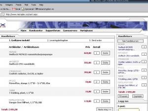

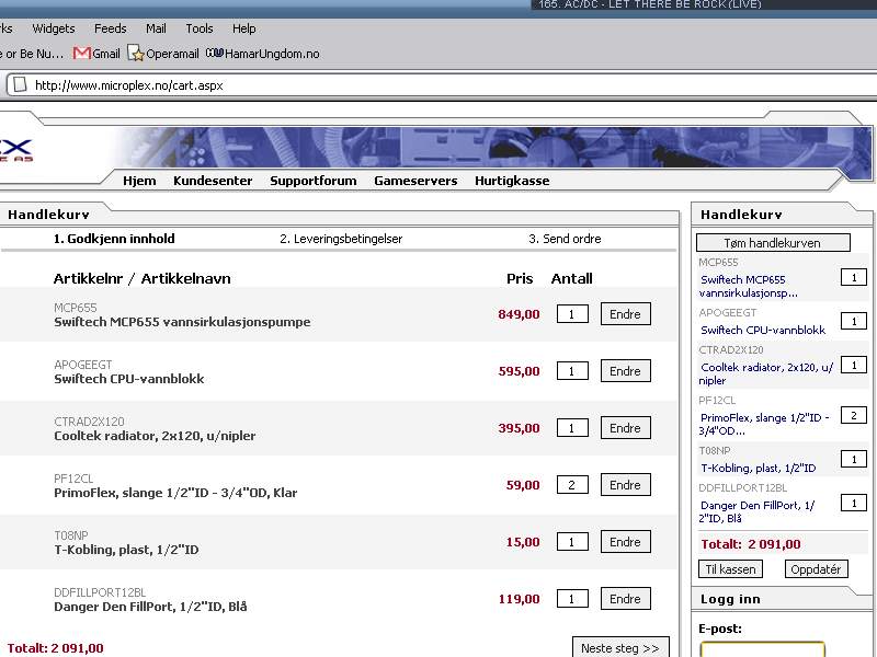

geil Skrevet 20. februar 2007 Skrevet 20. februar 2007 Dette skal være alt du trenger, evt kan du spare litt penger på å høre en bilhugger om de har et varmeapparatregister i kobber de vil selge for en billig penge. De yter bedre og koster mindre. Ingen nødvendighet å vannkjøle chipset da hovedkortet skal klare høy FSB uten modifiseringer, ref. Nassuz' tråd om kortet. Jeg byttet pasta på mitt og sørget for god luftflyt, men har ikke begynt å klokke med det ennå. Skal tenke ut en lur løsning på vannkjølinga først.

geil Skrevet 20. februar 2007 Skrevet 20. februar 2007 Glemte en ting ser jeg, nipler til radiatoren. Denne typen du trenger. De er utsolgt på microplex, men noterer du deg gjenge- og slangedimensjon og går til Tess får du de du trenger. Montering er egentlig greit, tilogmed første gang, når du har alle delene er det forholdsvis logisk hvordan alt skal sitte. Jeg monterer det i følgende rekkefølge pumpe->blokk->radiator->t-kobling opp til fillport->pumpe. Greit å plassere alle delene der de skal først, så er det lettere å få riktig lengde på slangene. Bruk batterivann med 5-10% konsentrert frostvæske. Og husk slangeklemmer så du slipper lekkasje.
