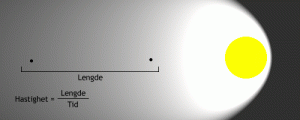

Endret av Jonas
I mine øyne kommer det dårlig fram i den artikkelen hvordan den måles. Kun noen "unøyaktige" målinger fra <1930. Mulig jeg heller ikke har lest den grundig nok
Når man måler noe slikt som lysets hastighet må man vel også ta med forsinkelser i måleinstrumentene? F.eks om man bruker Jonas sketch og har to lyssensorer som man kobler til et elektronisk måleapperat, så vil lyset bevege seg fortere enn de elektriske signalene i ledningene mellom måleapperatet og sensorene. Dersom de er en veldig liten forskjell i lengden på ledningen, eller andre faktorer som kan påvirke hastigheten til elektriske signalet slik som f.eks renheten i lederen, kan jo dette gi store utslag når tidsperspektivet man måler er så mikroskopisk.
Et annet problem er hvordan man skal konstruere et måleapperat som kan lese tidsforskjeller ved nanosekunder, om ikke mindre. Dersom dette apparatet fungerer ved å sjekke om den mottar spenning fra sensorene med jevne intervaller må man ha en utrolig hurtig krets for å at målingen i det hele tatt skal ha et snev av nøyaktighet.
