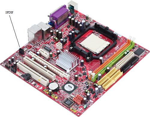

Hovedkortet har et Realtek HD audio lydkort, men med SPDIF kobling på hovedkortet.
(En slik 3 pins sak) gnd-spdif+vcc
Er det noen måte å feks lodde på en 3.5jack hunnplugg på denne?
Isåfall skal bare gnd og spdif pinnen brukes?
Finnes det kabler/overganger til å sette på plass der til toslink feks?
Jeg har lett etter PCIe lydkort, men finner det ikke noen steder.
Noen som vet av lydkort med SPDIF til PCIex1?
Det går sikkert fint å koble seg på SPDIF (elektrisk) på hovedkortet (jeg er ikke sikker på om ground skal være på pin 1 eller 2 på koakskontakten) bare sjekk at den finnes i lyddriveren først, ellers er det jo ikke noe poeng. PCIe lydkort er det nok dårlig med, det fins men det er mye lettere å satse på USB eller FW hvis du ikke har plass til et PCI-kort.
http://www.komplett.no/k/ki.asp?sku=304754&view=detailed
Denne er ok hvis det du har TOSlink (optisk) inngang på forsterkeren.
Du kan nok ikke lodde på noen toslink-kobling rett på hovedkortet, til det trenger du en omformer som lager lyssignal fra elektrisk (som trenger strøm), og det hele blir ganske komplisert.

Uansett så fant jeg en løsning med COAX kabel.
gnd skal på jord og spdif på plus på kabelen. Fungerer utmerket.

Du kan koble en SPDIF-modul på MSI kortet ditt, ASUS har en slik modul med samme pin-orientering. Videre kan du koble en enten optisk eller coax over til receiver. Les denne tråden for å se hvordan jeg har gjort det selv:
https://www.diskusjon.no/index.php?showtopic=710546
7990629[/snapback]
Hmm.. Interesant!
MSI grafikk kortet har SPDIF inn ja, men det er for digital lyd ut via HDMI kabelen.
Og er kun 2 pinner. Det var ledningen som fulgte med MSI kortet som jeg "klippet av" for så og koble sammen med en gammel RCA kabel.
Så koblet jeg disse to pinnene på hovedkortet's SPDIF utgang som hadde 3 pinner, gnd+spdif+vcc.
(Brukte kun gnd og spdif pinnene) Voila! Jalla-Coax :p
Men denne saken som du linker til her, ser jo genial ut.
Altså, jeg handler inn denne, kobler til GND, SPDIF og VCC mot hovedkortets SPDIF utgang, så får jeg både Toslink og Coax?
Det står ingenting om kabel følger med denne modulen, gjør det det?
