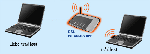

Roar
Det hadde gått bra om ruteren hadde vært i nærheten, men det er den jeg skal koble meg til
Lurer på om jeg må bruke 2 trådløsenheter for å lage en trådløs "kabel" mellom ruteren og pc'en.
Jeg ser trådløs rutere kan kobles som Access point, AP Client, Repeater, Bridge. Er det noen av disse valgene som skal brukes?
Det står at Bridge og AP client kun kommuniserer med en annen enhet av samme type..
