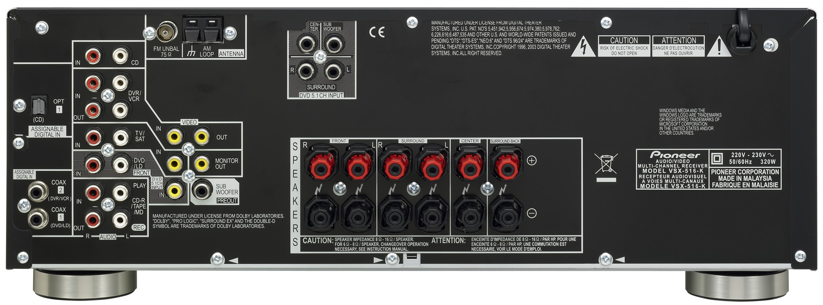

Har en sub som jeg vil koble til den aktive utgangen på forsterkeren min(pioneer vsx 516s). Men problemet er at ut ifra suben er det 2 vanlige høytaller kabler som skal inn i èn utgang på forsterkeren! Må jeg kjøpe en kabel som får desse to kablene i sammen til èn kabel, eller hva må jeg gjøre?

du trenger vell bare en vanlig phono kabel. det skal være en gul phonoutgang bak på subben som du kobler i den gule phonoinngangen på forsterkeren.

Det som er med de fleste aktive er at det går signal ned og egen forsterker i den aktive( det som er prinsippet med aktiv). Det du da må gjøre er at du må skru opp ellementet i den aktive subben du eventuelt har og ta ut kablene fra høytaleren og inn i den du vil bruke i stede:) det jeg måtte vertfall
problemet som jeg ser er at ut fra forsterkeren går 1 signal ledning(rca) og ut fra høtraleren er 2 skruterminaler, dette er da signal og høyttaler kaber. derfor nå han inn etter att signalkabelen har gått inn i en forsterker og endret dette signalet til sinusbølgene vi kaller musikk:) om du er med?

Men problemet er sikkert at suben min ikke er aktiv. For den spiller lyd også, men vil gjerne ha den aktiv og ikke gjøre som nå, altså Koble den til den sjette utgangen og skru balansen opp på den. Nå legger jeg med bilde som vises hvor og fra på suben og forsterkeren, og spør igjen; går det an å koble desse alminnelige høytaller kablene fra suben, inn til den aktive inngangen på forsterkeren?

Dette kan du desværre ikke løse uten og enten og bruke en av de andre høytalerutgangene eller kjøpe en forsterker til av et slag
