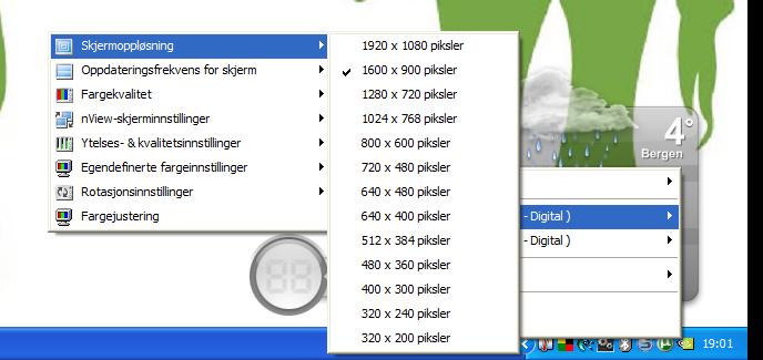

Jeg har en Panasonic 32" Lcd. med en oppløsning på 1366x768 (WXGA) iflg specs.
Bruker denne til å se filmer og serier og sånt sendt fra pcen.
Koblet den opp til skjermkortet mitt (7900GS) med DVI til HDMI-adapter->HDMI kabel til tven.
Får den til å funke med dualview som er det jeg foretrekker, så kan jeg bare dra filmene over.
Men oppløsningen blir feil. Alternativet 1366x768 (WXGA) er ikke i listen når jeg skal velge oppløsing på nview-kontrollen. Dette fører til at tven kutter litt oppe og i sidene på filmer og sånt. Uavhengig om jeg velger 1600x900 eller 1280x720 eller noen andre alternativer. post-94009-1171476304_thumb.jpg
Er det noe med tven og HDMI-kabelen eller kan dette fikses? Prøvde meg litt i powerstrip uten hell, samme manglende alternativer.
T-Evil
Panasonic støtter ikke 1:1 pixelmapping over hdmi, så den oppløsningen får du nok ikke dessverre.
Du får prøve deg på 1028x768, det er ikke native, men det vil jeg tro er det beste du får.
Tetanus
Endret av Tetanus
