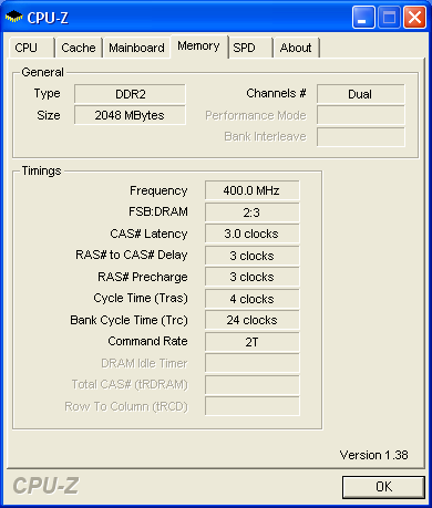

Bare satt å så på noe, satt brikkene på 800mhz i bios, men for å få de til 800mhz ordentlig hastighet, må jeg sette de til 1600 mhz?
For etter å ha satt de til 800 viser brikkene 400.
Eller ser det riktig ut på dette bildet?
Legger ved et bilde av CPU-Z så dere kan se om det er feil..

Det tallet skal ganges med to når det gjelder ddr minne så tipper det er samme for deg :thumbup: Lærte det for 30 sekunder siden av Brian_n :)
Men er jo litt viktig å ha 1:1 ratio da,eller? (FSB:DRAM)

Nei, det vil jeg ikke si - ihvertfall ikke hvis minnet kjører asynkront oppover. Det er fordi kontrolleren i ganske stor grad veksler mellom kanalene, dvs at de ikke alltid leses i paralell. Derfor skal det mye til før FSB blir en flaskehals i praksis - egentlig vil jeg si at jo høyere minneklokke jo bedre. (Men det er ikke så veldig mye å hente).

hvis det står 1:1 i cpuZ hva betyr det
og står det 24/7 til noen?
tar det i samma slengen jeg
7938844[/snapback]
(1:1) er foholdstallet til Minne hastigheten, sett i forhold til FSB hastigheten.
denne kan styres automatisk i BIOS eller tvinges ved å overstyre verdien

Hehe :D bra du og har lært det nå da trådstarter ;) så du skal ikke klokke til 1600 Mhz, det går nok ikke med dine brikker osv ;) men som sagt - 400 Mhz DDR er effektivt 800 Mhz
Hehe, har klart 1300mhz stabilt med to vifter lagt oppå hittil da, kan jo ikke klage på det. Men tror jeg i alle fall skal kunne få de opp til 1500 mhz med rett kjøling.
