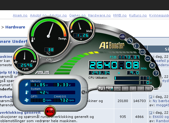

Hehe, legger ved vedlagg av AI booster.
Håper virkelig den tempen der stemmer, men andre prog sier 85.

Var ikke +42c på system litt høyt? min er +29c..
38c er jo ikke gale temperatur.. du har jo ikke overklokket allverden heller + at volten er ikke så gale.. Jo høyere volt ,jo mer går temperaturen opp.. fra 1.3500v her til 1.3650 gikk den opp ca. +2c
