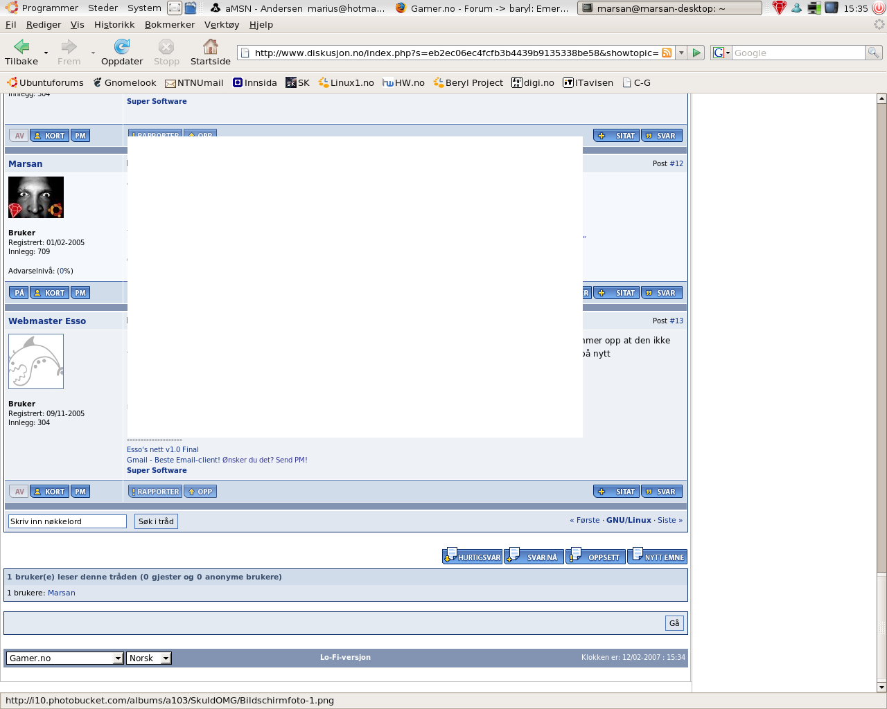

En annen ting: Terminalen er bare helt hvit når Beryl kjører :S Er bare en hvit firkant :S

Terminalen er fortsatt en hvit boks, hva kommer det av?

Fungerer ikke! Må jo bruke terminalen i fullskjerm (alt + control + f1). Har printet det ut prøver men det kommer opp at den ikke finner pakkene :S Av og til kommer jeg heller ikke tilbake til grafisk visning (control + alt + f7) :S Kan prøve på nytt
EDIT: terminalen ser sånn her ut (den hvite firkanten)

det var den jeg brukte og da ble Terminalen en hvit kladd :p

EDIT2: Resultatet er Beryl men fortsatt er Terminalen hvit :(
