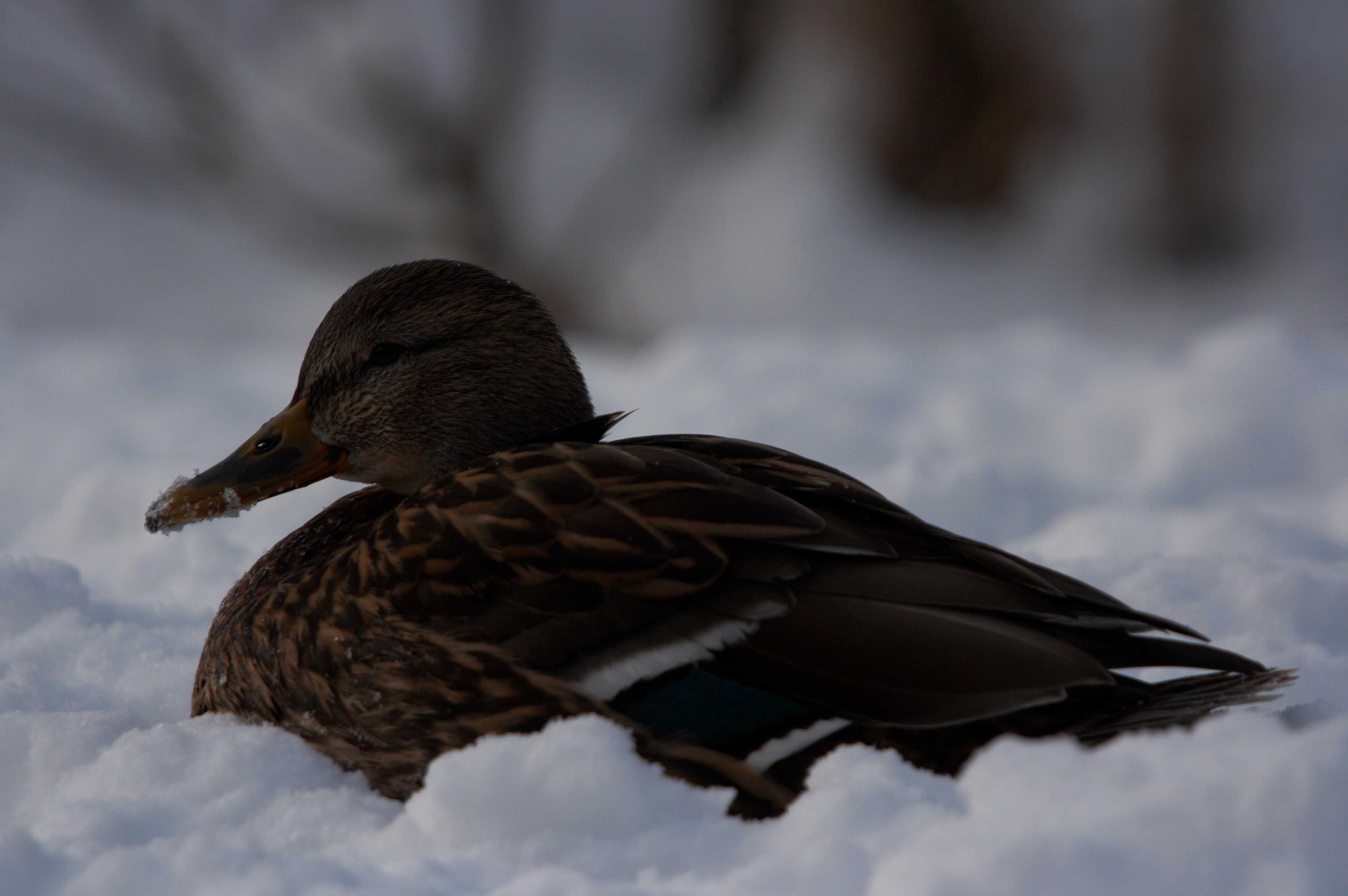

300D Skrevet 11. februar 2007 Skrevet 11. februar 2007 Kjøpte Canon 400D på onsdag, etter å ha vurdert for og imot 30D. Endte opp med 400D pga. at jeg hadde batterigrepet fra før, og selvfølgelig prisen. Var ute en tur igår for å prøve kameraet, med dårlig resultat. En stor del av bildene er undereksponerte, og noen av dem er så mørke at det er vanskelig å redde dem uten å ødelegge dem. Har lest på dpreview forumet at det er mange som klager på det samme, men har ikke sett det samme her. Vet ikke helt hva jeg skal gjøre med dette, men jeg synes dette er utrolig dårlig av Canon hvis det stemmer at dette er et problem på en stor del av 400D husene. Legger ved et bilde for å vise hva jeg mener. 400D, Canon 70-200 f/4 IS, 1.4x TC, ISO 400, EK +1/3, RAW (konvertert med alle innstillinger på 0) Får vel nevne at jeg har hatt både 300D og 350D tidligere, og tatt noen tusen bilder med dem uten å ha hatt noen problemer med eksponeringen, så kanskje jeg slipper å få beskjed om å lære meg å bruke kameraet før jeg klager, slik de får på dpreview. Vet ikke helt om jeg har noe spørsmål her, det ender vel opp med at jeg tar turen til Japan Photo og blar opp 3000 kroner til for 30D, men det kan være interresant å høre om det er flere som har opplevd det samme.

300D Skrevet 11. februar 2007 Forfatter Skrevet 11. februar 2007 Hei Hvordan er lyset målt her? Kan det være snøen som lurer kameraet til å undereksponere? Jeg pleier alltid ta høyde for motiver i snø med opp til ett blendertrinn. Nå har jo ikke jeg sett de andre bilde du klager på. Hvis du leverer kameraet tilbake, kunne du kanskje få en tilgodelapp og se hva som kan dukke opp av nye modeller de nærmeste ukene? Tor 7920484[/snapback] Bruker det midterste fokuspunktet, og fokus ble låst på hodet til fuglen, og lysmålingen er evaluerende måling(standard). Er klar over at snøen kan lure lysmåleren, det er derfor bildet ble tatt med EK +1/3. Resultatet ble at kameraet velger 1/2000 sek. ved blender 5.6, og et ubrukelig bilde.

birk88 Skrevet 11. februar 2007 Skrevet 11. februar 2007 (endret) Bruker det midterste fokuspunktet, og fokus ble låst på hodet til fuglen, og lysmålingen er evaluerende måling(standard). PS. Det bildet du har lagt ut, er, etter det jeg kan se, blitt tatt med "partial metering mode", ikke evaluerende som du sier. Da er det ikke sikkert resultatet er så rart, ihvertfall ikke hvis du har "croppet" bildet, og hadde mye snø rundt området der du målte lyset (dvs rundt fokuspunktet). Endret 11. februar 2007 av birk88

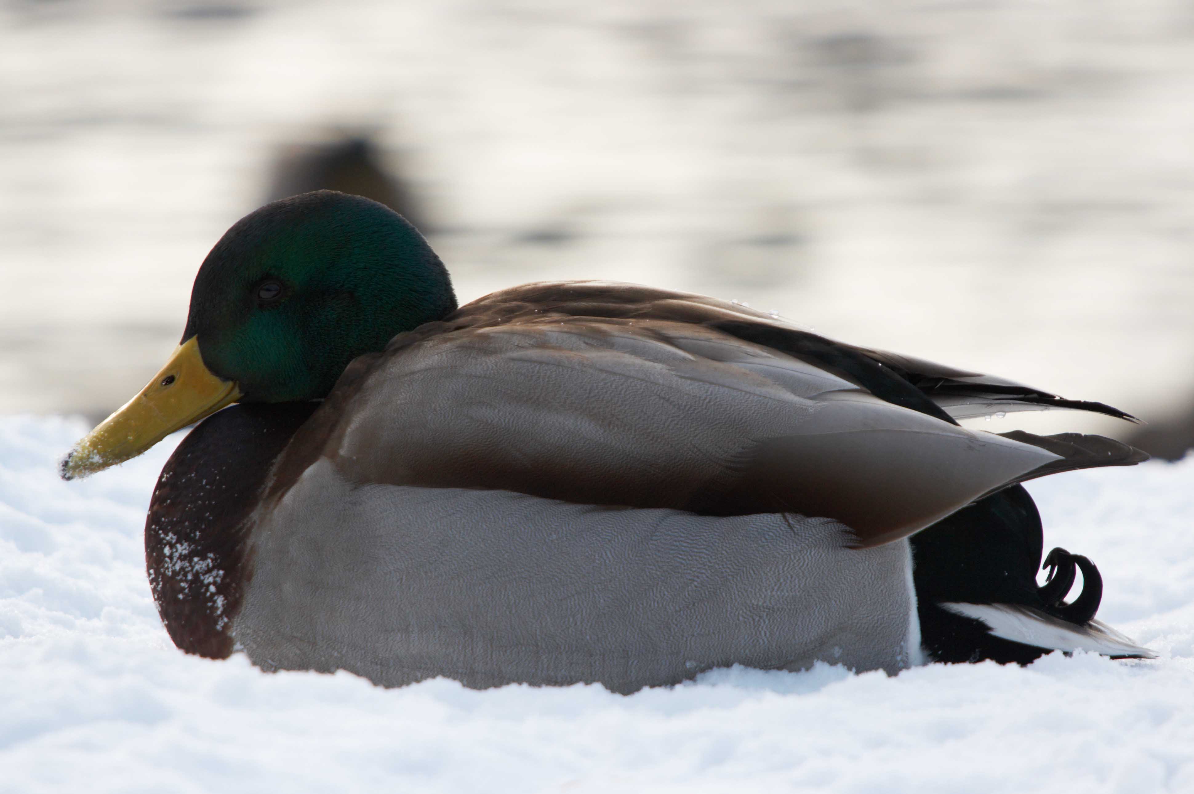

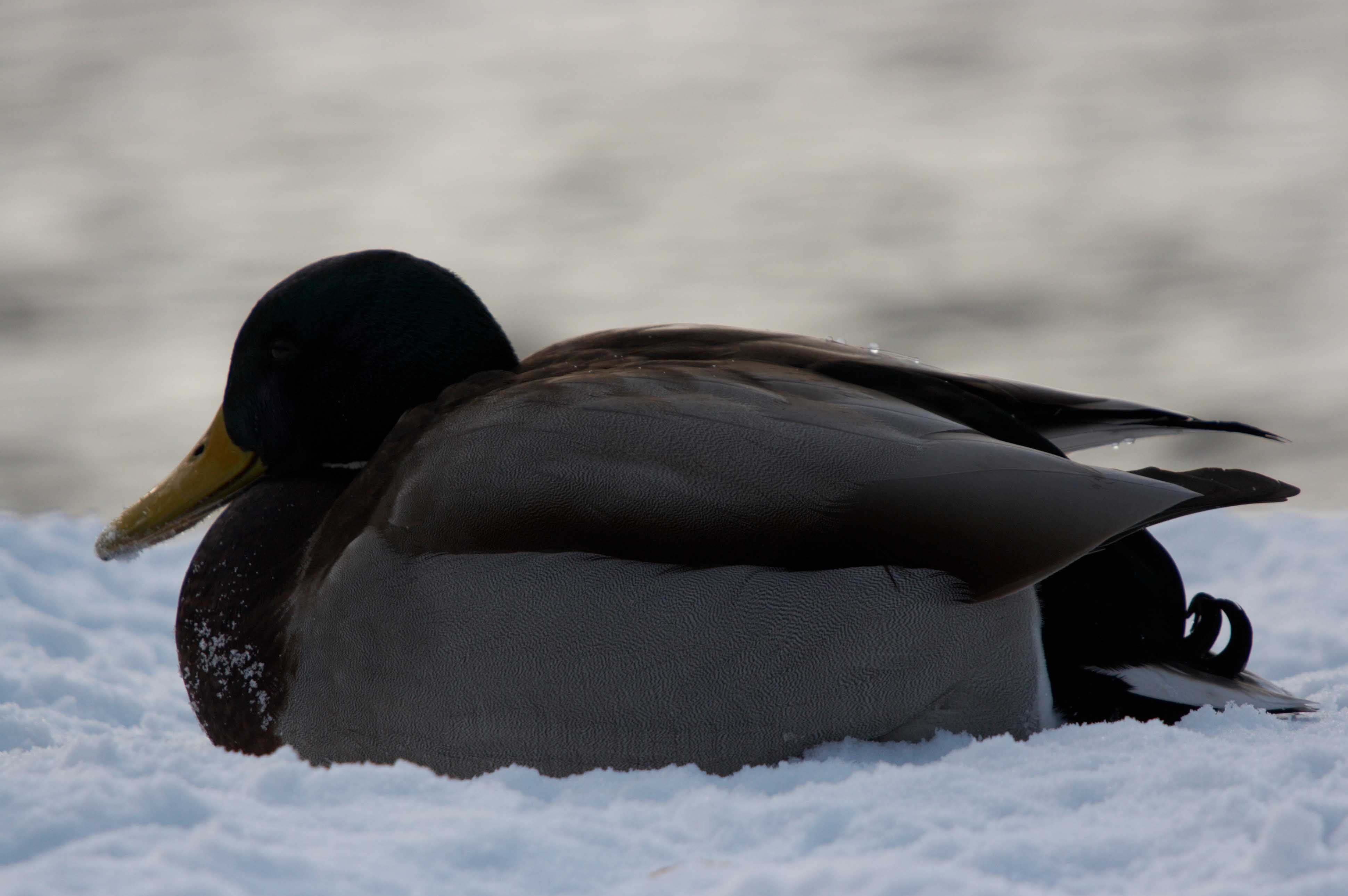

300D Skrevet 11. februar 2007 Forfatter Skrevet 11. februar 2007 Bruker det midterste fokuspunktet, og fokus ble låst på hodet til fuglen, og lysmålingen er evaluerende måling(standard). PS. Det bildet du har lagt ut, er, etter det jeg kan se, blitt tatt med "partial metering mode", ikke evaluerende som du sier. Da er det ikke sikkert resultatet er så rart, ihvertfall ikke hvis du har "croppet" bildet, og hadde mye snø rundt området der du målte lyset (dvs rundt fokuspunktet). 7921580[/snapback] Beklager, det bildet ble nok tatt med Partiel måling ja, men det er ikke beskjært. Legger ved 2 bilder til, som er tatt med Evaluerende måling: Samme motiv, forskjellen er at på det lyseste har jeg tatt en punktmåling på hodet på fuglen med *-knappen. Kameraet velger 1/1600 sek ved EK +2/3, ved punktmåling mot hodet får jeg 1/500 sek. Ikke beskjært noe.
Sportive. Skrevet 11. februar 2007 Skrevet 11. februar 2007 Første bildet er fullt brukbart med litt redigering, raw er en fordel her !

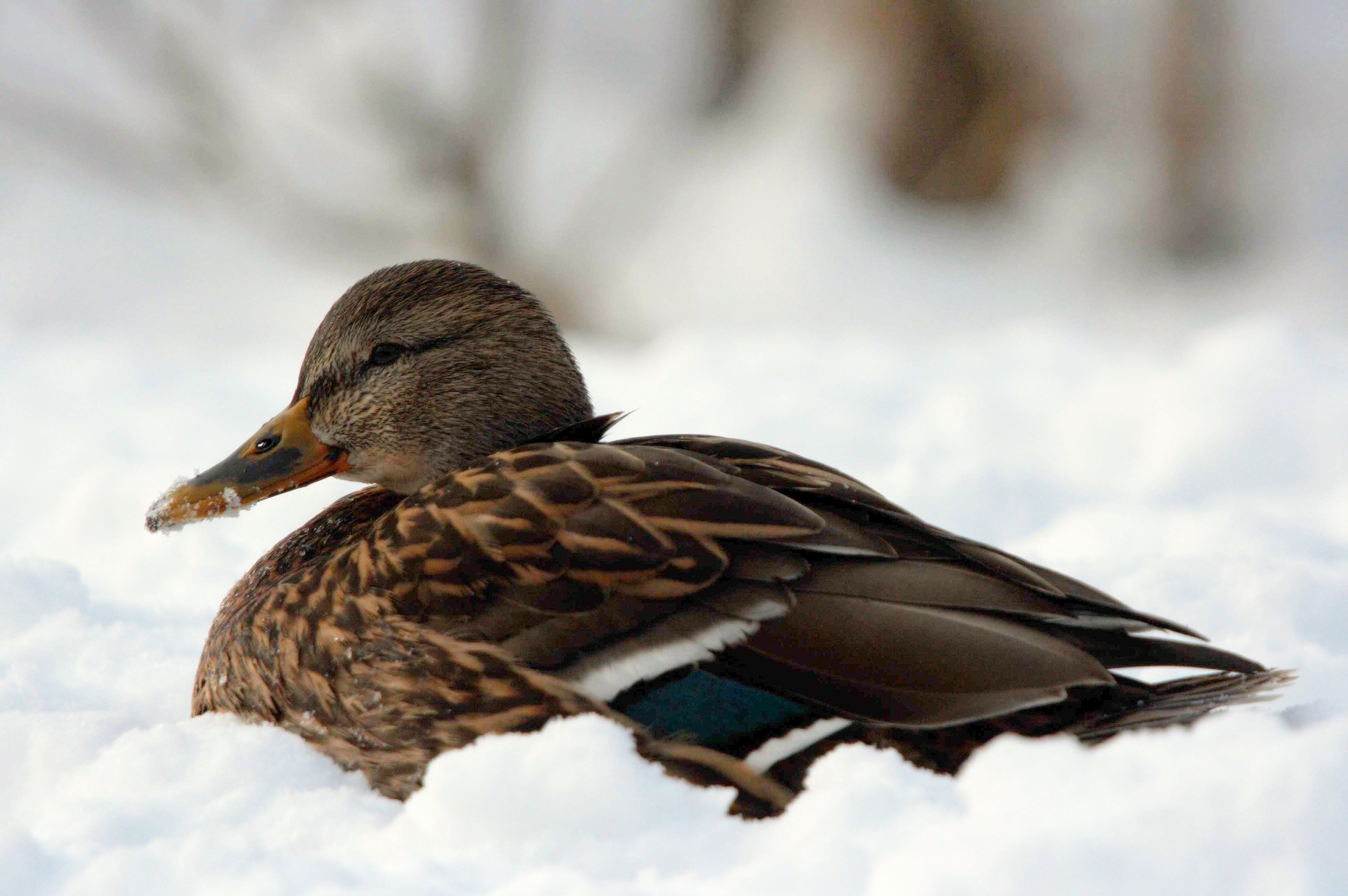

buitre Skrevet 11. februar 2007 Skrevet 11. februar 2007 Første bildet er fullt brukbart med litt redigering, raw er en fordel her ! 7922997[/snapback] Lekte litt med bildet selv( håper 300D ikke blir sur)
