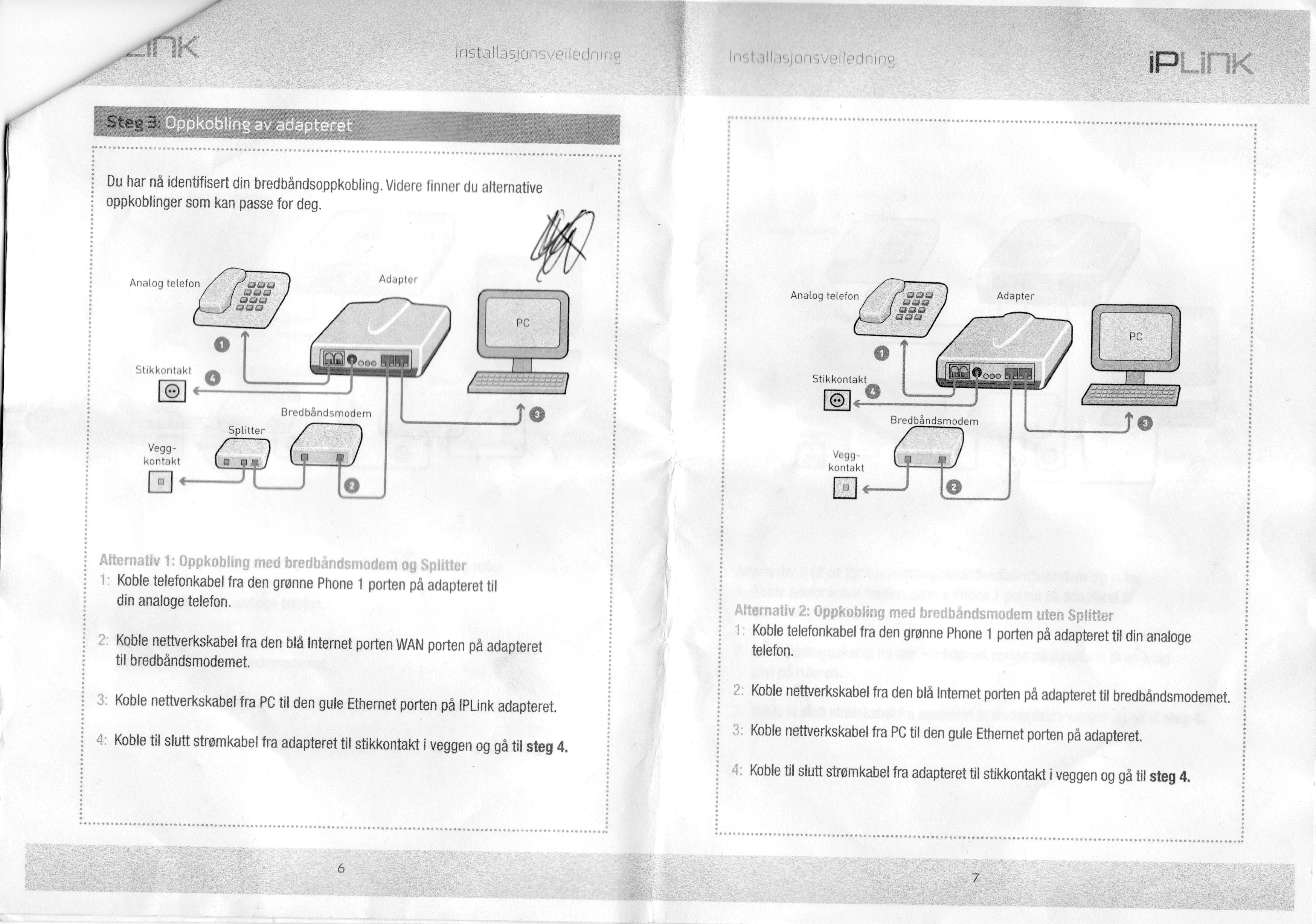

Haze2003 Skrevet 11. februar 2007 Forfatter Skrevet 11. februar 2007 (endret) Oki! Takk for svar. Se vedlegg hvordan jeg har koblet opp... (Alternativ 2) Den er vel best for meg? Router som IPLink bruker heter Linksys SPA2102 Endret 11. februar 2007 av Haze2003
rolvs Skrevet 11. februar 2007 Skrevet 11. februar 2007 Oki! Takk for svar. Se vedlegg hvordan jeg har koblet opp... (Alternativ 2)Den er vel best for meg? Router som IPLink bruker heter Linksys SPA2102 7919188[/snapback] Om det er koblet sånn må du som jeg sa antageligvis åpne porter ip ip telefon adapteren. Dette står det sikkert noe om i manualen til den. Alternativet er å koble en hub eller switch mellom modem og ip telefon adapter og koble maskinen og ip telefon adapteren direkte i den. Da får du en offesiell adresse på hver av enhetene. Bakdelen er da at du mister trafikk prioriteringen i ip telefon adapteren om den har dette.
