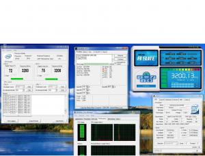

Litt høy temperatur
Hmm, nå vet jeg ikke hva de normale temperaturene burde ligge på fordi det er så utrolig store sprik på feltet.
Legger ved to bilder her som viser mine temperaturer i både idle og load.
Idle
Load (beklager liten bildestørrelse, trykte feil)
-Ifølge speedfan får jeg et lite voltdrop på Vcore, fra 1.34 --> 1.32, er dette normalt med idle vs. load?
-Aux temperatur på 127? wtf? :hmm: (Hva ER AUx temperaturen uansett? har ikke klart å finne det ut :blush:
På den "lette" overklokken jeg kjører er vel dette alt for høye temperaturer? jeg hadde sett for meg at full orthos blend test i en halvtime (kjørte den i to timer men hadde trykket print screen på oppgitt tidspunkt på screenshot, glemte å ta ny :blush: ) ville resultere i maksimalt 55 grader ihvertfall utifra å ha lest hva alle andre med liknende oppsett har fått her inne. 70 grader på CPU ved full load på så liten overklokk høres unormalt ut i mine ører :(
hvordan kan jeg få den ned igjen da? Har thermaltake big typhoon kjøler.
Har for mye kjølepasta mye å si? og hvor mye er "riktig" mengde å påføre?
har antall kabinettvifter mye å si på kjernetemperaturen, eller påvirker de mest hovedkort temperatur?
Vet det var mange dumme spørsmål her nå, men jeg finner ikke ut av det sjøl :love:

Temp avleseren kan nok gå litt bananas, men stemmer nok ganske bra. Forsåvidt tåler CPU'en å ha såpass temp, men levetiden er kanskje litt forkortet.
Sliter med det samme som deg, meget høye temps på min E6400. Når jeg gir den frisk kald luft, så detter den med engang, så det er de termiske egenskapene i kabinettet. Om du er som meg, støyalergiker, så skal du vite at dette er en kombinasjon som er veldig vanskelig å få til. Litt støy må du tåle, eller du må tåle høye temps.
Kjørte opp min til 3200mhz med 1,3vcore og hadde idle temp på ca 40/43 grader. kjørte jeg igang TAT, så fikk jeg litt over 50 grader.
Og CPU kjøleren blir varm, så den sitter ordentlig. Enkelte av oss har "kjipe" CPU'er, mens andre er veldig heldige og har kalde. Ikke tenk så mye på det. Men du kan forsøke å gi den litt mindre volt enn du har gjort nå. Det kan nok jeg også gjøre med letthet.

Bilder under viser temp målinger gjort med 1,38vcore. Dette er sykt mye volt på min CPU, og jeg kjørte denne ned til 1,3vcore, og da fikk jeg straks langt mer behagelige temps, som jeg har beskrevet ovenfor.

Da er det på tide å bytte ut den ene vifta som trekker kald luft inn i kabinettet med to sett inn+ut her ihvertfall. skjønner jo ganske tydelig at det ikke nytter å kjøle ned mange liter med allerede varm luft med big typhoon alene, den trenger helt fersk luft for å klare brasene virker det som (logisk nok).
1STK 120mm inn og 1 STK ut
1STK 80mm inn og 1 STK ut
fjerne overflødig kjølepasta og påføre ny.
burde få ned tempen ganske godt syns jeg, skal starte akkurat nå, så får vi se hva som skjer :p
