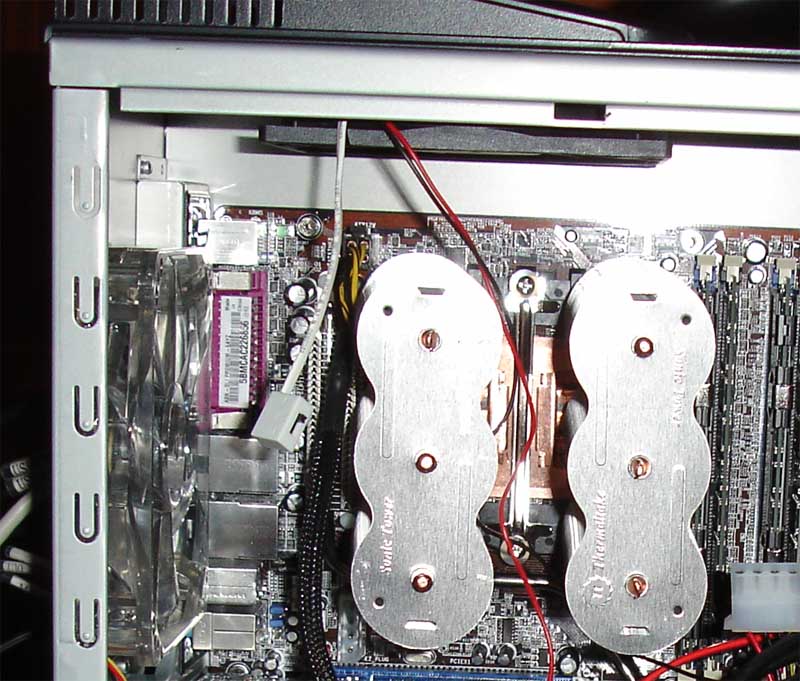

JuBi Skrevet 10. februar 2007 Skrevet 10. februar 2007 Slik som jeg har gjort det her, fungerer dette utmerket.

andylove Skrevet 10. februar 2007 Skrevet 10. februar 2007 Slik som jeg har gjort det her, fungerer dette utmerket. 7914258[/snapback] Trekker du luft inn eller ut av den bakre vifta di?

JuBi Skrevet 10. februar 2007 Skrevet 10. februar 2007 Slik som jeg har gjort det her, fungerer dette utmerket. 7914258[/snapback] Trekker du luft inn eller ut av den bakre vifta di? 7914623[/snapback] Den bak trekker inn og den i toppen trekker ut. Begge viftene går på lav hastighet.
