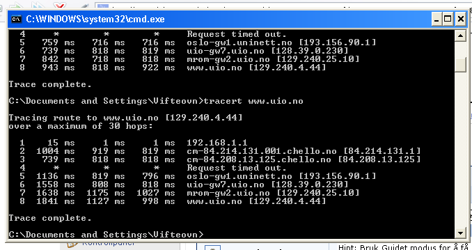

vifteovn Skrevet 8. februar 2007 Forfatter Skrevet 8. februar 2007 her er når det er dårlig haha.jpg.bmp
Lars Dongeri Oppholdsnes Skrevet 8. februar 2007 Skrevet 8. februar 2007 OK, så pingen forverres et sted mellom routeren og 'Chello'. Hvis du kan teste linjen uten routeren så vil man få bekreftet om det er noe feil med routeren. Jeg tipper at det ganske enkelt er dårlig kapasitet på linjene til GET... men jeg kan ta feil.
vifteovn Skrevet 8. februar 2007 Forfatter Skrevet 8. februar 2007 Eg prøvde utan routeren, gjekk greit då. Men dette er router nummer to, kan to routerar vera så dårlige? Hadde vore mykje greiare om det er nokre morosame instilingar det går ann å fiksa på
