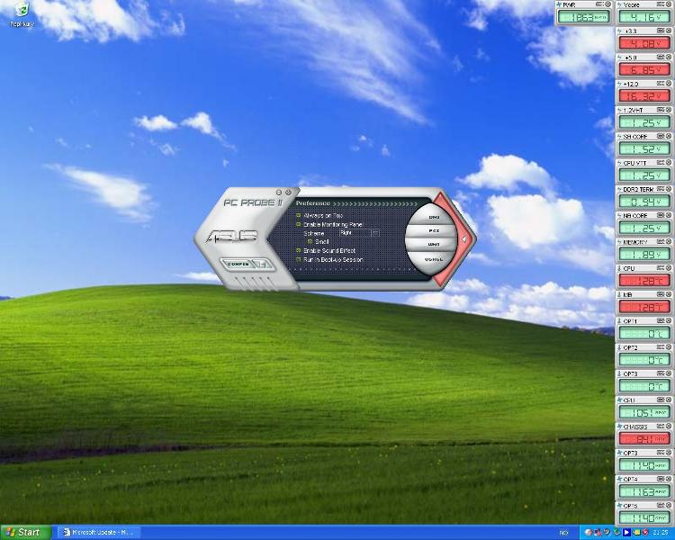

dale Skrevet 28. januar 2007 Skrevet 28. januar 2007 (endret) Hei, har nettopp satt opp følgende system: Asus Striker Extreme C2D E6600 2GB Corsair Dominator XFX GFX 8800 GTX WD raptor 10k 150GB sys disk Enermax Galaxy 1000W Jeg har så oppdatert bios til nyeste versjon, se vedlagt bilde med verdier fra Bios / PC PROBE. Kan de være reelle?`Eller er det tulleball? Kan et system kjøre med 16V over 12v kanalen? Vista var overhodet ikke stabilt, bluescreen og texas. Ei heller mye offisielle drivere å finne. Hadde da problemer med beta drivere jeg lastet ned. Tok en 3dmark 06 og fikk ca 10.000 points. (er det ca normalt når det ikke er optimalisert) Temp verdiene er som dere ser 128C... Helt vanvittig, og det må være feil. Hva foreslår dere jeg skal gjøre? Hvordan kan jeg teste verdiene i psu, med et voltmeter? Reinstalterte XP nå, virker foreløpig veldig stabilt. *sjekk vedlegg for Screen* Endret 28. januar 2007 av dale
Torsph Skrevet 28. januar 2007 Skrevet 28. januar 2007 Når du skriver "Bios / PC PROBE." har du da hvert i bios og sjekket disse verdiene?? Det er veldig ofte at disse programmene som skal vise verdier osv, viser feil.
dale Skrevet 28. januar 2007 Forfatter Skrevet 28. januar 2007 Når du skriver "Bios / PC PROBE." har du da hvert i bios og sjekket disse verdiene?? Det er veldig ofte at disse programmene som skal vise verdier osv, viser feil. 7819606[/snapback] ja, verdiene i bios er identiske med verdiene i PC probe II.
NoWiSee Skrevet 28. januar 2007 Skrevet 28. januar 2007 hmm.. du burde sjekke med multimeter om verdiene er reelle. For er de de så bør du returnere den strømforsyningen der.
snippsat Skrevet 28. januar 2007 Skrevet 28. januar 2007 Hmm ja temp var ikke bra. Temp i bios ok? Du kan se på my bios i min signatur. Dette templatet er likt for striker. Du kan skrive inn dine bios verdier,så skal vi se om du kan få litt help. Last ned dette programmet. http://www.majorgeeks.com/download4181.html Se hva dette programmet gir for temp. Husk og kjør memtest86+ og ORTHOS. Før du gir vista skylda.
dale Skrevet 28. januar 2007 Forfatter Skrevet 28. januar 2007 Hmm ja temp var ikke bra. Temp i bios ok? Du kan se på my bios i min signatur. Dette templatet er likt for striker. Du kan skrive inn dine bios verdier,så skal vi se om du kan få litt help. Last ned dette programmet. http://www.majorgeeks.com/download4181.html Se hva dette programmet gir for temp. Husk og kjør memtest86+ og ORTHOS. Før du gir vista skylda. 7819686[/snapback] Men vil en maskin med 16V på 12V "railen" fungere? Kjørte jo 3dmark 06 runs med den i vista.
snippsat Skrevet 28. januar 2007 Skrevet 28. januar 2007 (endret) Ja vil nok det,men ikke så lenge tipper jeg. Ville ikke brukt den så mye. Få tak i et multimeter og mål om verdien er ekte. Endret 28. januar 2007 av SNIPPSAT
dale Skrevet 28. januar 2007 Forfatter Skrevet 28. januar 2007 Full EVEREST rapport vedlagt. Report.htm
snippsat Skrevet 28. januar 2007 Skrevet 28. januar 2007 Får bare surr på spenningverdier ser jeg. Spennings verdier: VBAT batteri 3.10 V Debug Info F 82 21 FF Debug Info T 255 255 128 Debug Info V FF FF FF FF FF FF FF Tror strømforsyningen ikke er god. Steng av før du ødlegger noe,få tak i multimeter.
tobbesen Skrevet 28. januar 2007 Skrevet 28. januar 2007 må jo være noe gæernt med psuen som leverer slike verdier! det er en 5% grense ved full load på avvik fra 12v... du har jo 50%!
dale Skrevet 28. januar 2007 Forfatter Skrevet 28. januar 2007 Maskinen er stengt av, får tak i en annen PSU for å teste på tirsdag, sjekker også med multimeter, kommer tilbake med updates. takk for svar gutter
dale Skrevet 30. januar 2007 Forfatter Skrevet 30. januar 2007 Da har jeg målt volt verdier med et multimeter, verdiene ligger godt innenfor +/- 5%. Jeg har også byttet strømforsyning for å sjekke og hovedkortet rapporterer fortsatt om gale volt verdier og 128C på cpu. Maskinen er ellers dønn stabil i XP. Jeg blir ikke klok på dette og vil vel tro at det smarteste nå er å avvente en ny bios update? Noen andre forslag?
NoWiSee Skrevet 30. januar 2007 Skrevet 30. januar 2007 Virker som om bios rett og slett har en feil som gjør at den leser av en del verdier feil. Merkelige greier. Du kan jo teste med en eldre BIOS til det kommer en ny.
snippsat Skrevet 30. januar 2007 Skrevet 30. januar 2007 Hmmm ja tenkte på noe du kan prøve. 3v 5v 12v informasjon går in til en sensor chip. Så til bios,og verdier kan lese. Dette kan du prøve Motherboard Monitor leser rett fra sensor chip på hovedkortet. Viss verdiene er riktige,er det feil på bios. Viss verdiene er feil er det sensor chip som er feil. Vet ikke om det går og bytte sensor chip. Ja vet ikke om Motherboard Monitor virker på 680i Det kan jo være vært et forsøk.
dale Skrevet 30. januar 2007 Forfatter Skrevet 30. januar 2007 testet mbm, samme "crazy" verdier. temp ble avlåst som 0. Men Vista går som en klokke nå. Får se om det kommer bios oppdateringer. Så lenge det nå fungerer får vi bare "vente". takk for hjelpen karer.
snippsat Skrevet 30. januar 2007 Skrevet 30. januar 2007 (endret) Viss mbm leser rett fra sensor chip. Er det mest sannsynelig at den er feil. Viss du har mulighet til og få tak i annen bios, ville jeg prøvd det. Det er ikke sikkert at bios uppgrade virker. Endret 30. januar 2007 av SNIPPSAT
Nassuz Skrevet 30. januar 2007 Skrevet 30. januar 2007 (endret) Bios corrupt? har du prøvd å flashe bios på nytt,download en ny fra nett Endret 30. januar 2007 av Nassuz
