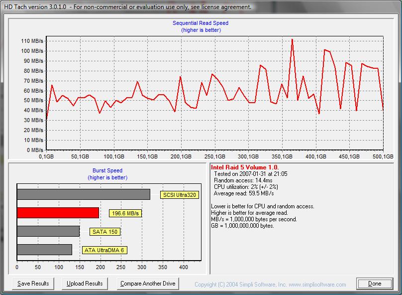

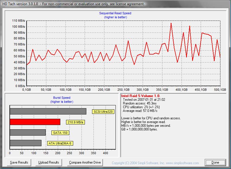

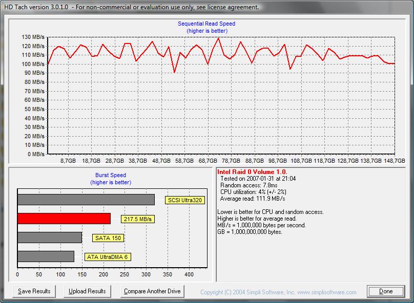

Spinner109 Skrevet 31. januar 2007 Forfatter Skrevet 31. januar 2007 (endret) Har kommet seg nå. Installerte Vista Business og det ser ut til at jeg har stabil diskytelse nå. Ser ut til at det var problemer med driverene til XP eller noe i den gata. Legger med resultater fra HD Tach. Raptor RAID0 til venstre og Samsung RAID5 til høyre. EDIT: La til slutt et bilde fra kjøring 2 på RAID5 settet. Litt stor forskjell på søketid, men men... Endret 31. januar 2007 av Spinner109

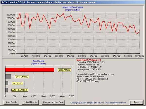

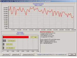

Babelfisken Skrevet 31. januar 2007 Skrevet 31. januar 2007 (endret) Har kommet seg nå. Installerte Vista Business og det ser ut til at jeg har stabil diskytelse nå. Ser ut til at det var problemer med driverene til XP eller noe i den gata. Legger med resultater fra HD Tach. Raptor RAID0 til venstre og Samsung RAID5 til høyre. EDIT: La til slutt et bilde fra kjøring 2 på RAID5 settet. Litt stor forskjell på søketid, men men... 7843214[/snapback] Mener fortsatt at du har for dårlig leseytelse. Du burde klart ett snitt på 120MB/s. Trikset som løste det for meg var enable Volume Write-back Cache i Intel Matrix Storage console. Tildligere lå mitt raid på 60MB/s nå har jeg snitt på 180 med topper på 230. Dette er med 4 stk Samsung 400GB disker. Edit: Burst speed: 2577.7 :!: Dette gjør raidet mer følsomt ovenfor strømavbrudd men jeg har hatt sikkert 50 hard reset og 5 plutselige strømavbrudd de siste 2 ukene med det resultat at alt har fungert hele tiden bortsett fra at raidet startet en reinitialisering i går kveld, men det er også alt. Endret 31. januar 2007 av Babelfisken
Babelfisken Skrevet 31. januar 2007 Skrevet 31. januar 2007 (endret) Raid 5 med bare 3 disker og det er en onboard brikke er VELDIG tregt, hvertfall på skriveytelsen. Se på CPU bruk neste gang du kopierer til arrayet. Du kan bruke Sisoft Sandra tror jeg til og benchmarke ytelsen og du kan da se hva som er vanlig og forvente. 7817155[/snapback] Før man dømmer onboard ytelse for ICH8R anbefaler jeg THG's artikkel "war of the chipsets" eller noe slikt. Der får Intels chipset mer enn godkjennt på ytelse. Nvidia derimot.... ICH8R yter på lesing av Raid 5 omtrent hva som er det teoretiske max, altså YtelsePrDisk x (AntallDisker -1). Skriving yter ca halvparten. Endret 31. januar 2007 av Babelfisken

Spinner109 Skrevet 1. februar 2007 Forfatter Skrevet 1. februar 2007 (endret) Ulempen ved å aktivere skrivebufferen er at de bufferlagrede dataene kan gå tapt hvis systemet mister strømmen Ble betenkelig når jeg så denne, men regner med at dette ikke er tilfelle med RAID5? Hvordan er det da med RAID0 og Write back? Så heller ikke for meg at det kunne ha potensiell ytelsesdobling som resultat... Og det med initialisering. Hadde vel egentlig sett for meg at denne måtte gjennomføres hver gang maskinen går ned plutselig, og da er det kjedelig å måtte vente 10 timer på at man kan bruke diskene vettugt. EDIT: Testet RAID0 systemet med og uten Write back. Resultatet var at jeg fikk ca. 6MB bedre gj.snittlig leseytelse og ~10x bedre burst. Hadde mer å si på RAID5. Var faktisk dobling av gj.snittlig leseytelse++. Endret 1. februar 2007 av Spinner109
Babelfisken Skrevet 2. februar 2007 Skrevet 2. februar 2007 (endret) Ulempen ved å aktivere skrivebufferen er at de bufferlagrede dataene kan gå tapt hvis systemet mister strømmen Ble betenkelig når jeg så denne, men regner med at dette ikke er tilfelle med RAID5? Hvordan er det da med RAID0 og Write back? Så heller ikke for meg at det kunne ha potensiell ytelsesdobling som resultat... Og det med initialisering. Hadde vel egentlig sett for meg at denne måtte gjennomføres hver gang maskinen går ned plutselig, og da er det kjedelig å måtte vente 10 timer på at man kan bruke diskene vettugt. EDIT: Testet RAID0 systemet med og uten Write back. Resultatet var at jeg fikk ca. 6MB bedre gj.snittlig leseytelse og ~10x bedre burst. Hadde mer å si på RAID5. Var faktisk dobling av gj.snittlig leseytelse++. 7850956[/snapback] Når det gjelder Raid 5 virker det som om leseytelsen omtrent matcher det en disk klarer dersom write back er diabled, mens med enabled får man det mer forventede Ytelse x (disker -1) Nå er ikke systemdisken (C:) på raidet hos meg så det kan gjøre stor forskjell men jeg har problemer med en skjerm som stadig bestemmer seg for at den ikke har signal. Da må jeg reboote med reset kanppen. I tillegg driver jeg med en del OC testing så hard reset er sikkert gjort over 30 ganger. I tillegg har jeg måttet rote mye bak PCn og det har ført til flere plutselige strømavbrudd. Bare en gang har Matrix bestemmt seg for at raidet trenger reinitialisering. Diskene går tregere men maskinen er da fortsatt fullt brukbar. Merker litt tregere oppstart på programmer men det er omtrent allt. Så om med mindre jeg har en produksjonsserver som krever 100% fungerende disker hadde jeg ikke hatt betenkeligheter med å maksimere ytelsen så lenge raidet ikke brukes som systemdisk. Testet forresten i går og det er morsommt når du starter alle programmene i Office2003 og de oppfører seg som om de var minmert. Oppstartstidene så ca slik ut: Word: < 2 sek Excel: < 0.5 sek Access < 0.5 sek Outlook < 2 sek De ble startet i den rekkefølgen og ingen av programmene ble lukket under veis. Det siste kan jo selvsagt slå begge veier. Antar at rogrammene bruker en dels felles dller og at oppstartstiden minker fordi andre program er oppe og dllene lastet inn, men likevel. 7854673[/snapback] Endret 2. februar 2007 av Babelfisken
