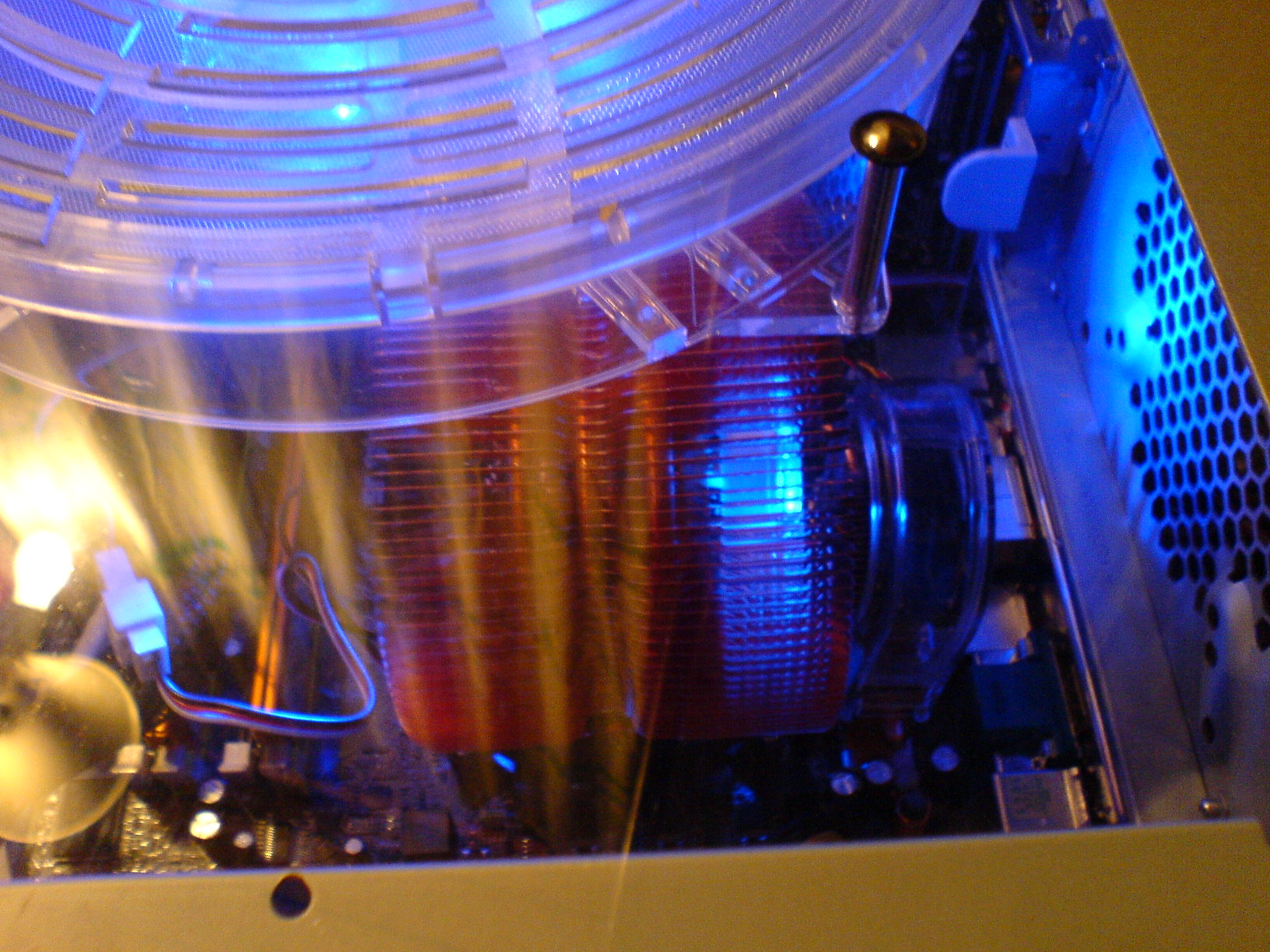

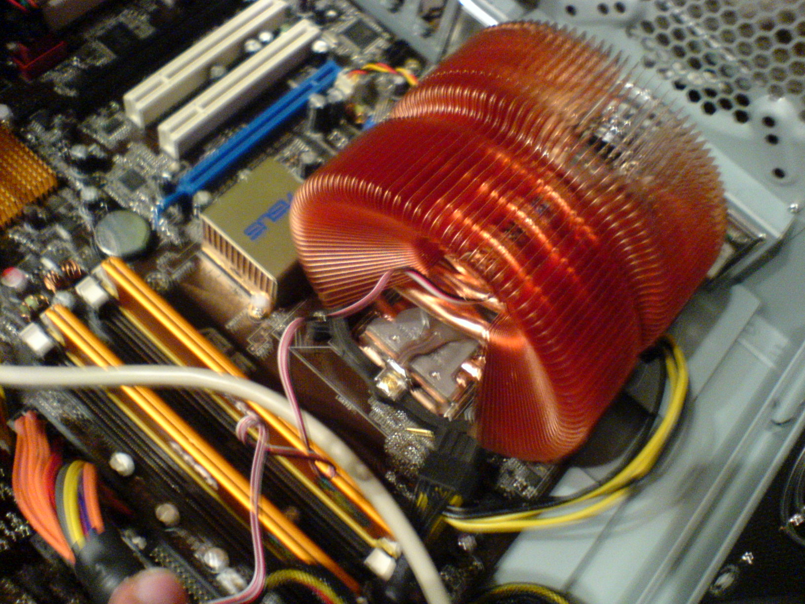

Folkens har og litt truble med at pcen restarter seg sjøl før en ordentil har startet. Men på begynnelsen får jeg feilmelding at det er noe galt med pcuvifta.
Så jeg lurte på om jeg kjøleren riktig vei.
Kanskje jeg må snu den til grafikkkortet?
Eller står den riktig?
