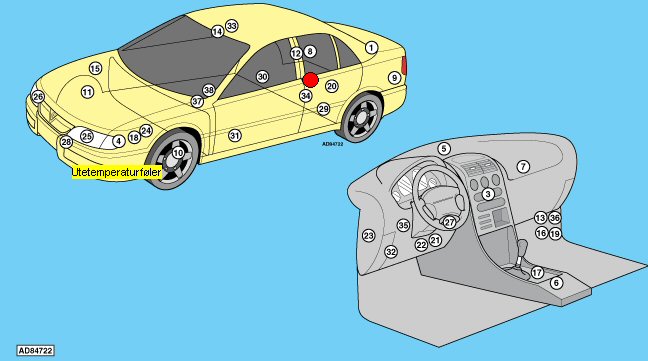

ZeroII Skrevet 24. januar 2007 Skrevet 24. januar 2007 På min Opel Omega 1994 modell virker ikke utetemperaturmåleren, viser bare --.-¤C . Om dette skyles om giveren er defekt eller borte, hvor er denne giveren plassert, eller om det kan være noe annet som gjør at det ikke virker?
wazzza Skrevet 24. januar 2007 Skrevet 24. januar 2007 Giveren er nr. 28 på tegningen. Rett ved siden av venstre hovedlykt.

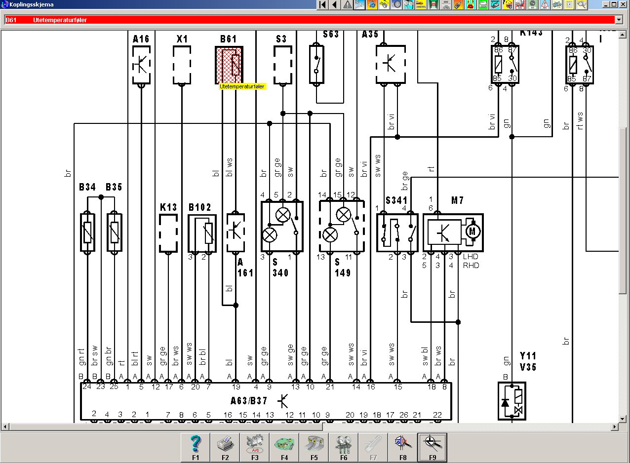

wazzza Skrevet 24. januar 2007 Skrevet 24. januar 2007 Forklaringer: B61: Utetempføler A161: Digitalt multifunskjonsdisplay A63: Styreenhet for klimaanlegg Kabler: bl: Blå bl ws: Blå og hvit. Sikkert stripet.
ZeroII Skrevet 29. januar 2007 Forfatter Skrevet 29. januar 2007 Nå har jeg leita, men finner ingen temperaturgiver, hvor sånn cirka skal den ligge..? Er det nede ved tåkelyset, eller oppe ved spylertanken..?
wazzza Skrevet 29. januar 2007 Skrevet 29. januar 2007 Jeg vet ikke mere enn det som vises på bildet.
ZeroII Skrevet 29. januar 2007 Forfatter Skrevet 29. januar 2007 OK. Hvor fikk du det bildet fra, og det derre koblings skjemaet? Det så veldig greit ut..
wazzza Skrevet 30. januar 2007 Skrevet 30. januar 2007 Hentet det fra Autodata. Et program som verksteder har...
skrekk Skrevet 30. januar 2007 Skrevet 30. januar 2007 Føleren sitter i støtfangeren, nederst til venstre.

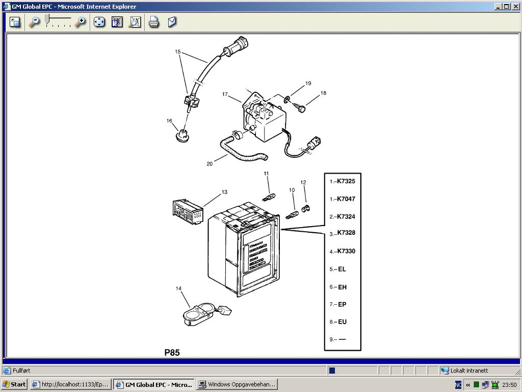

Espen K Skrevet 3. februar 2007 Skrevet 3. februar 2007 (endret) den er koblet til en kontakt som kommer ut under hovedlykten på førersiden og ligger montert bak fangeren. du når den enklest fra undersiden av bilen, eller ta av fangeren. Del nr 15 er tempføleren Endret 3. februar 2007 av Espen K
