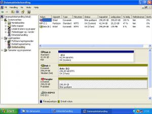

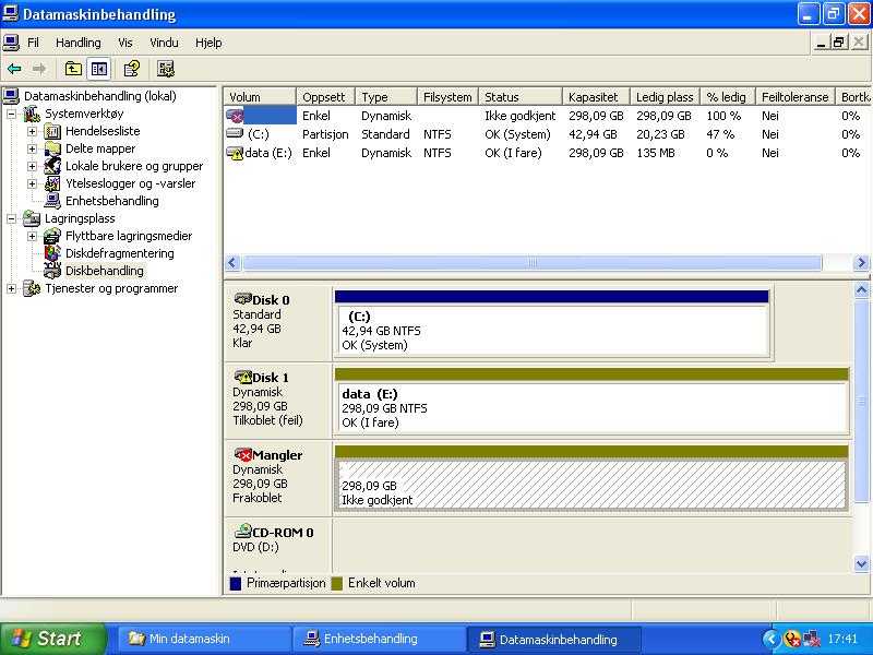

ExhalE Skrevet 24. januar 2007 Skrevet 24. januar 2007 Hei Jeg har 2 S-ATA WD3200KS harddisker. Den ene funker helt fint. Det er den andre som er problemet. Begge 2 er tilkoblet en SATA300 TX4 kontroller. For en stund siden forsvant den fra Min Datamaskin og jeg fikk helt panikk. Pc'en finner den i BIOS og i enhetsbehandling.. og i Diskbehandling, men i diskbehandlingen står det en gul trikant over og under status står det "OK (I fare)" og nå nylig kom det også en til der det står "Ikke godkjent" med et rødt kryss over. Jeg leste litt rundt på forumet og fant ut hva jeg skulle gjøre for å få den til å vise i Min Datamaskin igjen, det var å angi en stasjonsbokstav. Så problemet er, hvordan fikser jeg det slik at den ikke lengre er 'I fare'? er redd for å miste backupen min! Jeg har prøvd forskjellige kabler og de forskjellige portene på kontrolleren, ingenting fungerer *desperat*
awesom-o Skrevet 24. januar 2007 Skrevet 24. januar 2007 Hei Dette kan være en indikasjon på at disken holder på å ta kvelden. (SMART som sier fra at det er noe galt med den) Du bør laste ned og kjøre et diagnoseringsprogram på den for å være på den sikre siden, du finner helt sikkert et på sidene til WD.
ExhalE Skrevet 24. januar 2007 Forfatter Skrevet 24. januar 2007 Ta kvelden? Kjøpte den jo nettopp.. kjører Lifeguard diagnostics as we speak.. Ingenting på quick testen, kjører extended test nå. Får se hva som skjer der. Noen andre som har noe tips?
Hårek Skrevet 24. januar 2007 Skrevet 24. januar 2007 Lurer på hvorfor du har valg Dynamisk, det er jo ikke det vanlige. Her er litt info om feilsøking på dynamiske disker. http://technet2.microsoft.com/WindowsServe...3.mspx?mfr=true "A dynamic volume's status is Healthy (At Risk)" skulle passe bra med din disk 1.
ExhalE Skrevet 24. januar 2007 Forfatter Skrevet 24. januar 2007 Er det ikke det? Hva er det som er normalt da? Er ikke den som har mest greie på harddisker. Hva må jeg gjøre for å bytte? Formatere? Jeg forstod lite av det som stod der. Noen mer konkrete tips?
