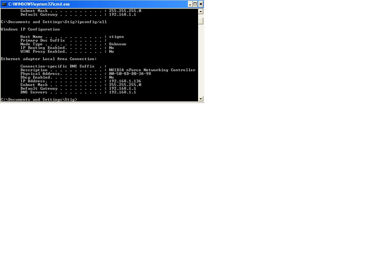

PanzerLoco Skrevet 16. januar 2007 Forfatter Skrevet 16. januar 2007 For å finne routerens ip så gå i dos/ledetekst og skriv ipconfig.Se etter adressen til standard gateway. 7739154[/snapback] Eg har gjort dette før og det som er satt opp som "default gateway" er 192.168.1.1 som fører meg til ZyXel`en... var her 3Com skulle vært
PanzerLoco Skrevet 16. januar 2007 Forfatter Skrevet 16. januar 2007 Ellers vil jeg anbefale å deaktivere DHCP og brannmur i routeren 7738848[/snapback] Bare husk at da må kabelen fra modemet plasseres i en LAN port på 3Comen hvis du deaktiverer DHCP. IP'n på routeren må også i noen tilfeller skiftes hvis du gjør et slikt "inngrep". 7738887[/snapback] Kabelen fra modemet går i #1 LAN porten på 3Comen og pcen min er #2... Har testet å koble modemet fra Routeren, sette min kobling på #1 og så gå innpå 192.168.1.1 etterpå i håp om å komme inn på 3Comen, men da er det ingen respons å få... Eg sjekka bak på 3Com routeren, og der hang en lapp med IP: 192.168.1.30 Testet naturligvis denne også til intet nytte...
Lars Dongeri Oppholdsnes Skrevet 16. januar 2007 Skrevet 16. januar 2007 Startmeny, kjør, CMD, IPCONFIG. IPadresse til standard gateway?
PanzerLoco Skrevet 16. januar 2007 Forfatter Skrevet 16. januar 2007 (endret) Startmeny, kjør, CMD, IPCONFIG.IPadresse til standard gateway? 7739598[/snapback] svarte deg litt lenger oppe den er satt til 192.168.1.1 som er Zyxel ruteren... Endret 17. januar 2007 av PanzerLoco
