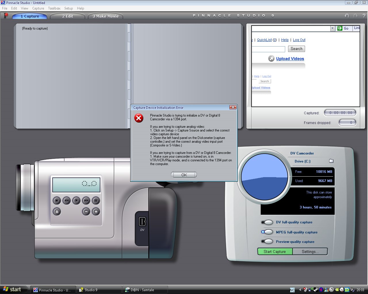

Vod kaNockers Skrevet 14. januar 2007 Forfatter Skrevet 14. januar 2007 Får denne feilmeldingen (se bildet), menjeg skjønner ikke hvordan jeg kommer inn der jeg skal sette det riktige analog video input port, hvor skal jeg trykke for å komme til det valget? Noen som bruker det programmet og vet svaret?
Kamerakjøper Skrevet 14. januar 2007 Skrevet 14. januar 2007 Får denne feilmeldingen (se bildet), menjeg skjønner ikke hvordan jeg kommer inn der jeg skal sette det riktige analog video input port, hvor skal jeg trykke for å komme til det valget? Noen som bruker det programmet og vet svaret? 7721919[/snapback] Jeg har samme kamera og samme program. DV er ikke analog tape så det er den siste delen av feilmeldingen som gjelder for deg. Et tips kan være at du ikke har satt kameraet i "Play"-modus. Du må trykke tre ganger på "på-knappen" slik at den grønne lampa ved siden av PLAY/EDIT lyser.
Vod kaNockers Skrevet 14. januar 2007 Forfatter Skrevet 14. januar 2007 (endret) Får denne feilmeldingen (se bildet), menjeg skjønner ikke hvordan jeg kommer inn der jeg skal sette det riktige analog video input port, hvor skal jeg trykke for å komme til det valget? Noen som bruker det programmet og vet svaret? 7721919[/snapback] Jeg har samme kamera og samme program. DV er ikke analog tape så det er den siste delen av feilmeldingen som gjelder for deg. Et tips kan være at du ikke har satt kameraet i "Play"-modus. Du må trykke tre ganger på "på-knappen" slik at den grønne lampa ved siden av PLAY/EDIT lyser. 7722043[/snapback] Kamera står på PLAY/EDIT og når jeg plugger i USB cabelen, står det på LCD displayet USB MODE, det er vel slik det skal være? Hvis du har samme kamera og software, har du noen ideer om hvorfor du får det til og jeg ike får det til? Har du neon spesielle drivere kanskje? EDIT: Bruker du USB eller Firewire cabel? Endret 14. januar 2007 av prostoman
Kamerakjøper Skrevet 14. januar 2007 Skrevet 14. januar 2007 Kamera står på PLAY/EDIT og når jeg plugger i USB cabelen, står det på LCD displayet USB MODE, det er vel slik det skal være? Hvis du har samme kamera og software, har du noen ideer om hvorfor du får det til og jeg ike får det til? Har du neon spesielle drivere kanskje?EDIT: Bruker du USB eller Firewire cabel? 7722091[/snapback] Du må bruke Firewire for å få det til med Pinnacle Studio (såvidt jeg vet...). Du kan også overføre med USB hvis du bruker den medfølgende programvaren fra Sony. Men da blir kvaliteten veldig dårlig. Du trenger ingen spesielle drivere for å bruke Pinnacle og Firewire.
Vod kaNockers Skrevet 14. januar 2007 Forfatter Skrevet 14. januar 2007 Ok, takk, skal prøve å skaffe meg firewire cabelen.
