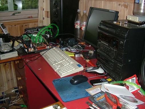

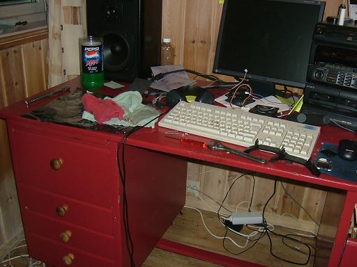

Her er et bilde av skrivepulten, den er litt rotete fordi pcen stod oppå den før, og nå skal den vekk.
Sånn så det ut når pcen var på skrivepulten, og det var litt rotete da.

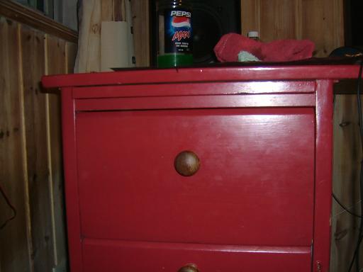

Her er skuffen skrivepulten skal inn i.

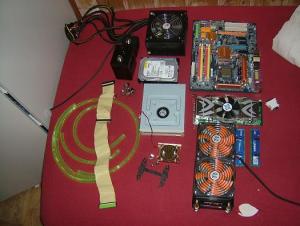

Her er alt som skal inn i den lille skuffen.
Her er alt satt ned i skuffen for å se om det passer.

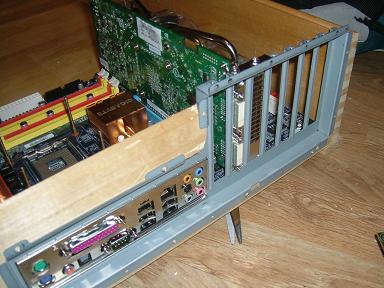

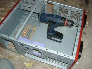

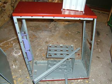

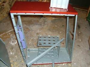

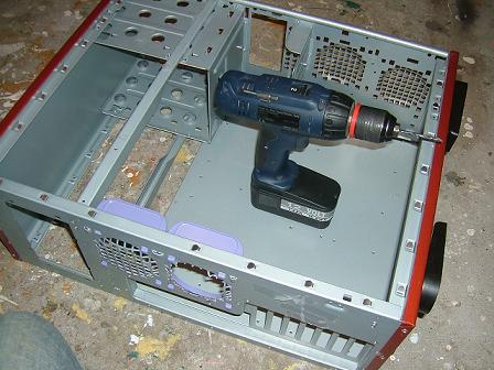

Her skal jeg til å borre ut IO plata eller hva det heter fra den gamle chieftecen min.
Her har jeg endelig fått den ut, måtte omtrent borre opp alle naglene som var for å få den ut.

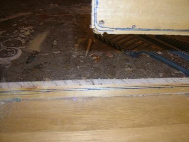

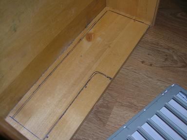

Her har jeg tenget opp, så jeg kan se hvor jeg må kutte i skuffen.

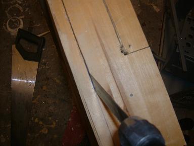

Har ingen fancy dremmel eller eletrisk sag, så er må det kuttes for hånd.
Endelig ferdig med å sage.

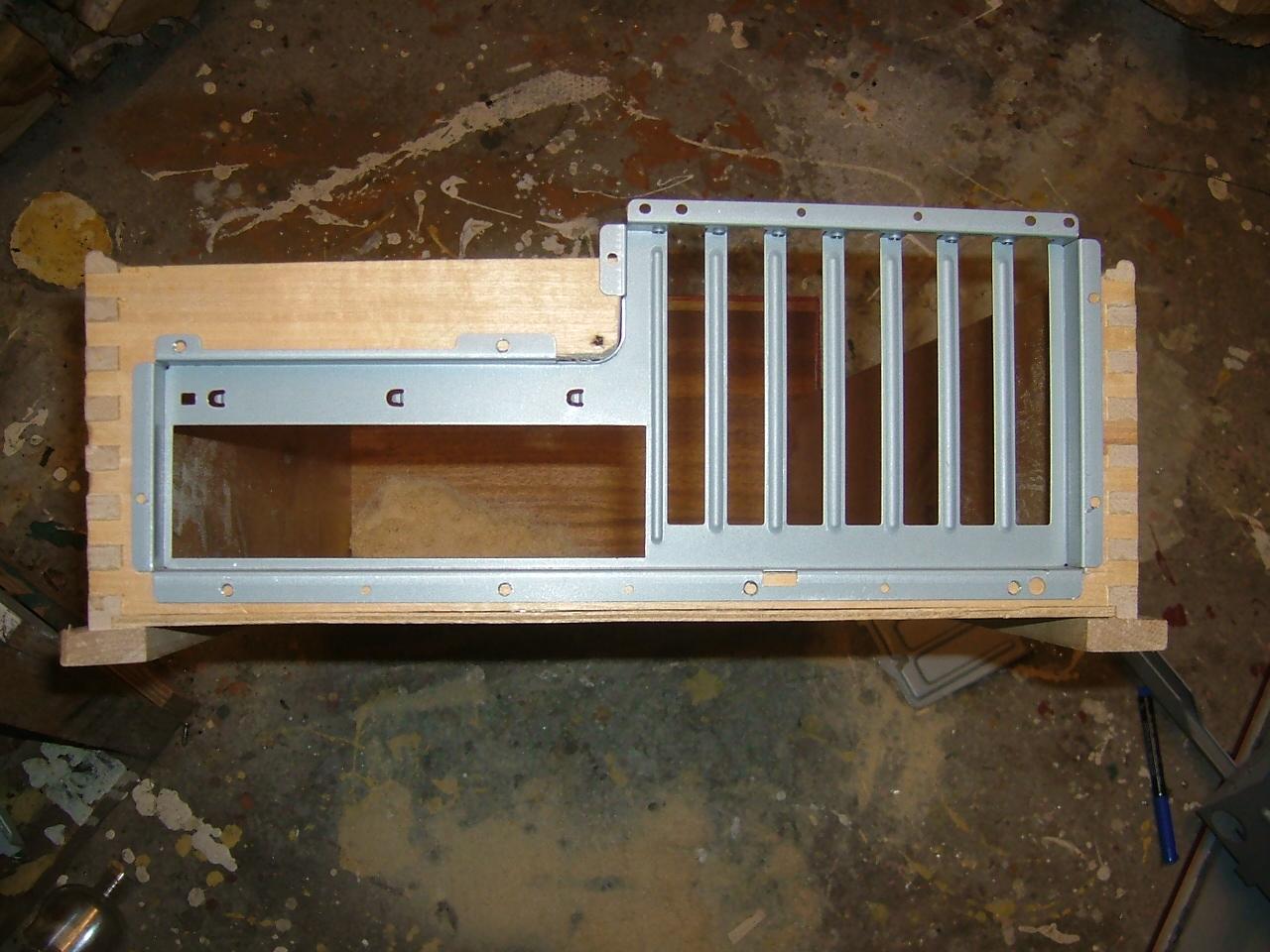

Nå må jeg bare raspe og file ned til den blå streken, det er bedere å kutte litt forlite enn litt formye.
Der er jeg ferdig med å raspe og file, og IO plata, eller hva den heter passer perfekt.

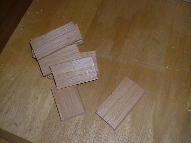

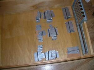

Så måtte jeg finne noe å sette hovedkoret på, fordi jeg kunne ikke sette det rett ned i skuffa, fordi da ville det ikke passe med den IO plata.

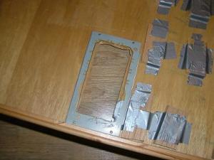

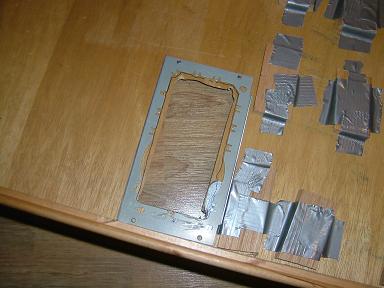

Så etter litt leting, så fant jeg disse. Det er rester etter noen lister som pappa og jeg brukte når vi skulle pusse opp loftet.
Her er klossene festet til skuffen, fant ingen spikere eller skruer som var riktig størrelse, og lime dem fast orket jeg ikke, så jeg taipet dem fast enkelt og greit.
Her er hovedkoret kommet på pass, og det passer.

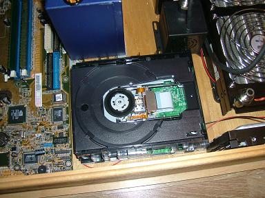

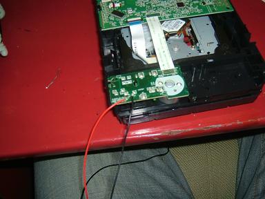

Skal prøve å forklare med bilder hvordan cdromen virker.
Her har jeg loddet på ledninger, så jeg kan åpne og lukke cdromen med en knapp.
Her er cdromen satt inn i skuffen uten deksler.

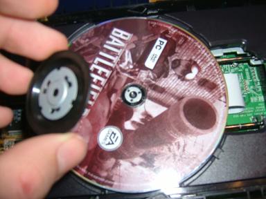

Her er den lille knotten på toppen tatt av, den er bare festet med en liten magnet, nå kan jeg sette inn en cd eller en dvd.

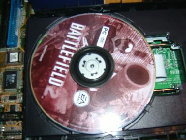

Der var en cd eller dvd satt inn.
Der var den lille knotten satt på, den holder cden fast, så den kan spinne. Og nå er det bare å trykke 2 ganger på åpne/lukke knappen, så begynner den å lese cden.

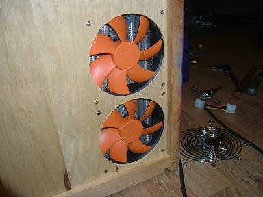

Er er hullene til radiatoren kommet, de ble borret ut med en 117mm hullborr.
Her er radiatoren kommet på plass, og festet med 8 skruer.

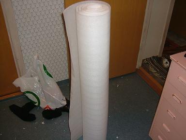

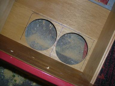

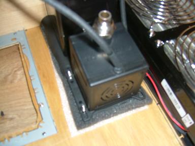

Så er det pumpen og tanke sin tur til å bli montert, men side bunnplata på skuffen er tynn og spinkel, så ville pumpa forplante mye lyd. Så jeg fant noe isolasjon som man bruker under golv, så fant jeg også noe isolasjon til kalde rør, for å forhindre kondens.
Her er pumpen kommet på plass over all isolasjonen.

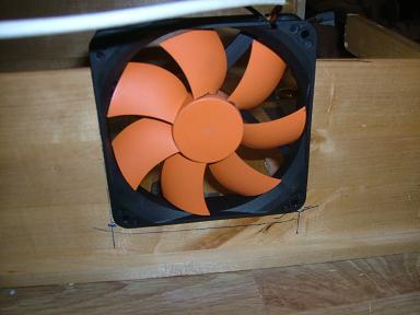

Er har jeg saget ut til en 120mm vifte som blåser på kjøleribbene på hovedkortet.

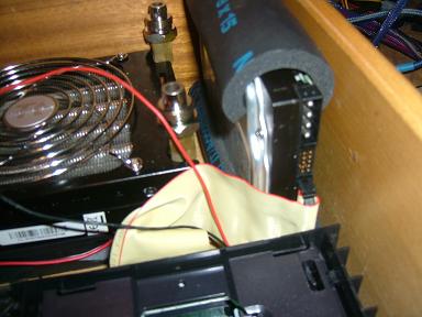

Her er harddisken med isolasjon så den ikke bråker.

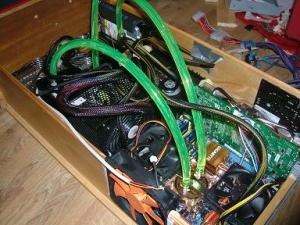

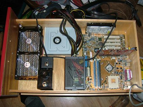

Her er alt kommet på plass i skuffen.
Er er alt ferdig monter med vannslanger og strøm kabler.
