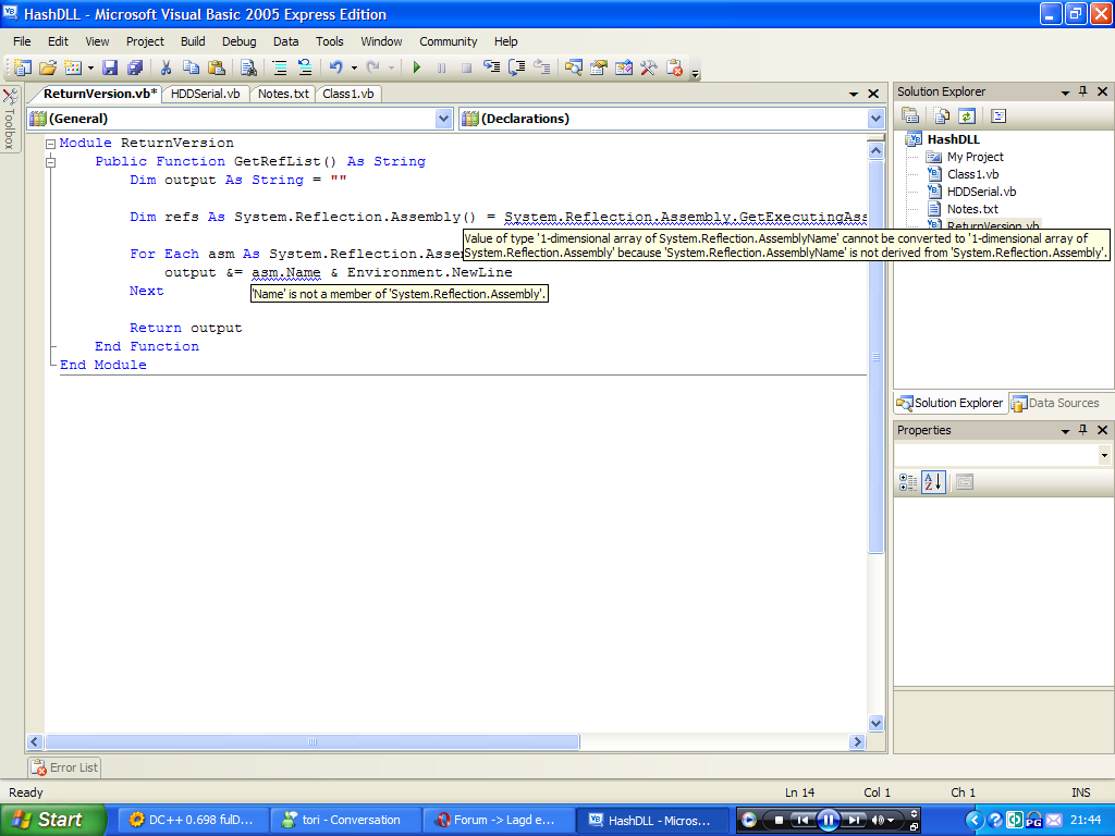

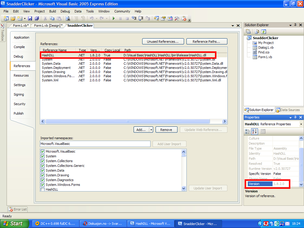

Wubbable Skrevet 14. januar 2007 Skrevet 14. januar 2007 (endret) Har lagd en DLL i visual basic 2005 som har en funksjon som skal returnere versjonen dens (definert i "My Project") Public Function getversion() getversion = My.Application.Info.Version End Function Så lager jeg en knapp i programmet som skal bruke den, og gir knappen kommandoen "getversion()" Problemet er at verdien som blir returnert er programmets versjon, ikke DLLens versjon... Noen måte å fikse dette på? Også et annet problem: Er det mulig å finne ut hvilke versjoner programmets referanser (DLL filer) har? Vil at folk ikke skal bruke en gammel versjon av DLL filen når jeg gir ut nye versjoner av programmet.... I hovedsak, DLLen gir versjonen sin til programmet med getversion(), og programmet sjekker om det er den DLLen den er referenced til Endret 14. januar 2007 av Vigilant

j000rn Skrevet 14. januar 2007 Skrevet 14. januar 2007 System.Reflection.Assembly.GetExecutingAssembly().GetName().Version
GeirGrusom Skrevet 14. januar 2007 Skrevet 14. januar 2007 (endret) System.Reflection.Assembly.GetExecutingAssembly().GetReferencedAssemblies() Jeg forstår ikke hvorfor det er så mange som klager på Visual Basic, jeg bruker det ikke selv, men jeg fatter ikke hva som er så ille med det. Selv har jeg mange års erfaring med Visual Basic, og det er egentlig helt greit å bruke, og så lenge det er et .NET språk, så spiller det i og for seg liten rolle, siden det er lett for folk som ikke kan Visual Basic fra før å forstå hva koden gjør. Endret 14. januar 2007 av GeirGrusom
Wubbable Skrevet 14. januar 2007 Forfatter Skrevet 14. januar 2007 (endret) System.Reflection.Assembly.GetExecutingAssembly().GetName().Version 7718147[/snapback] Takker... Men hvordan sjekker jeg hvilken DLL programmet ble bygd med? Går det an å finne disse verdiene på en måte: EDIT: Den i overnevnte post, er det den? EDIT2: Prøvde den du sa geirgrusom, men forstår ikke helt hvordan jeg bruker den... Prøvde textbox1.text = System.Reflection.Assembly.GetExecutingAssembly().GetReferencedAssemblies().ToString() Men det hjalp lite Endret 14. januar 2007 av Vigilant

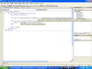

GeirGrusom Skrevet 14. januar 2007 Skrevet 14. januar 2007 Public Function GetRefList() As String Dim output As String = "" Dim refs As System.Reflection.Assembly() = System.Reflection.Assembly.GetExecutingAssembly().GetReferencedAssemblies() For Each asm As System.Reflection.Assembly In refs output &= asm.Name & Environment.NewLine Next Return output End Function
