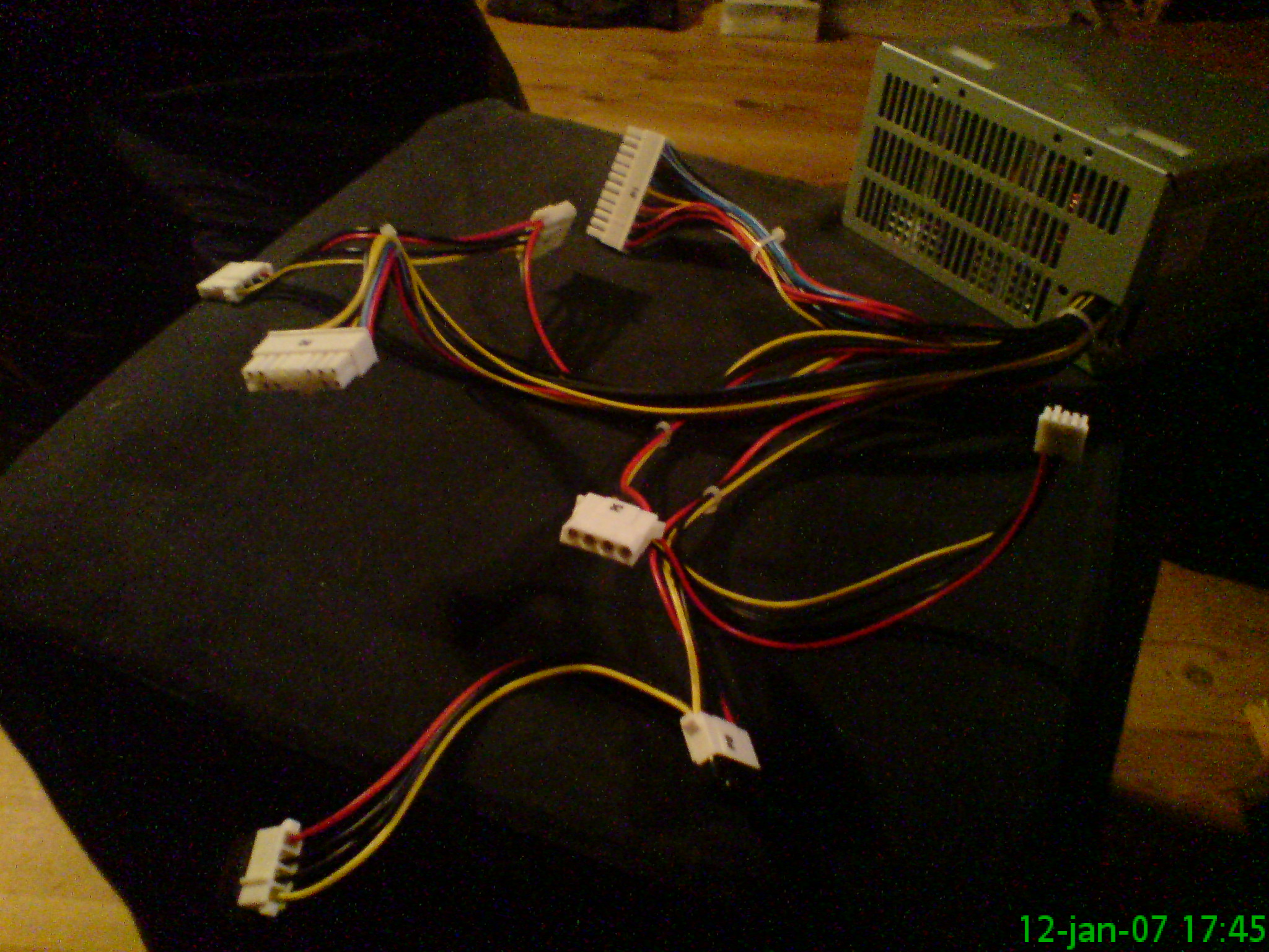

MacBoy Skrevet 12. januar 2007 Forfatter Skrevet 12. januar 2007 (endret) Hvilken ledning skal jeg kutte? Endret 12. januar 2007 av PC91
MacBoy Skrevet 12. januar 2007 Forfatter Skrevet 12. januar 2007 (endret) Noen som kan hjelpe meg med hvilken ledning jeg skal kutte Endret 12. januar 2007 av PC91
Mads-b Skrevet 12. januar 2007 Skrevet 12. januar 2007 (endret) Hvor i all verden har du fått tanken om at du skal kutte ledninger fra? Sett strøm på strømforsyningen, kople CD-ROM'en til en vanlig plugg, og kortslutt den grønne og en av de svarte ledningene sammen på den store 20-pins pluggen med en binders eller no. Viftene kopler du til den gule og den svarte ledningen på en av de 4-pins sakene fra PSU. (rød og svart fra vifta) Endret 12. januar 2007 av Mads-b
