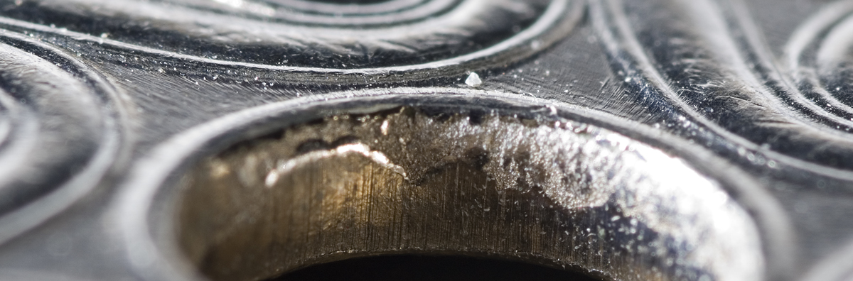

abraxa Skrevet 16. januar 2007 Skrevet 16. januar 2007 Jeg gjorde et raskt forsøk i går kveld der jeg tok en del bilder med D50 og D200 ved sammenliknbare forhold. Desverre fikk jeg ikke tid til å kikke så nøye på bildene, men førsteinntrykket var at forskjellen ble liten - mindre enn jeg trodde. Ting tyder på at det kan ha vært andre ting som virket inn på mine bilder tidligere, de ble tross alt tatt "ute i felten". Hvis noen har tid til å se på bildene kan jeg sende dem på mail, jeg får nok ikke gjort dette selv før om noen dager. Alle bildene er godt merket. Legger ved et av bildene som ble tatt med blits på D200 (og som ikke var med i testen): Klikk for å se/fjerne innholdet nedenfor Klikk for å se/fjerne innholdet nedenfor
