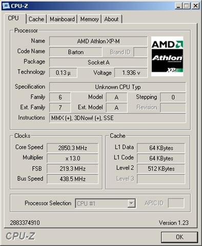

..hehe...her er min XP-M 2400 35w med 1.98vcore målt med multimeter, på vann og hjemmesnekra TDX :) ....gikk bra det selv om pulsen min da anntagligvis kunne høres helt over til nabon :!: post-42959-1170167838_thumb.jpg
undefined
....og et par isbiter i bøtta var det,men pytt,pytt...lol...
syke, syke nassuz :p har også hatt en xp2400 opp i litt for høy volt. seff ikke så høyt som nassuz men høyt var det! ivertfall til å være på luft @stock
