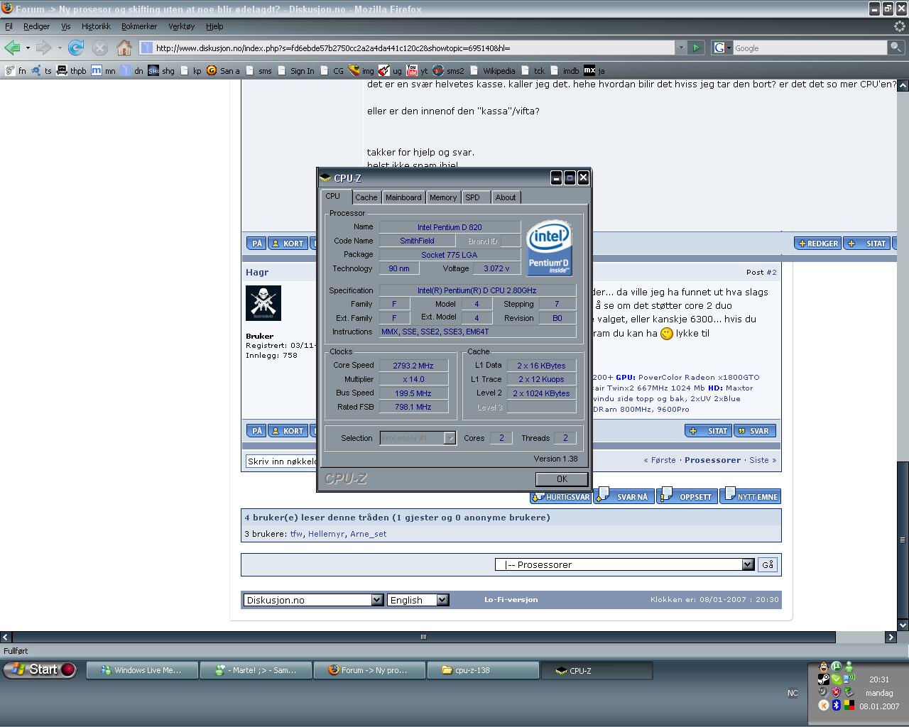

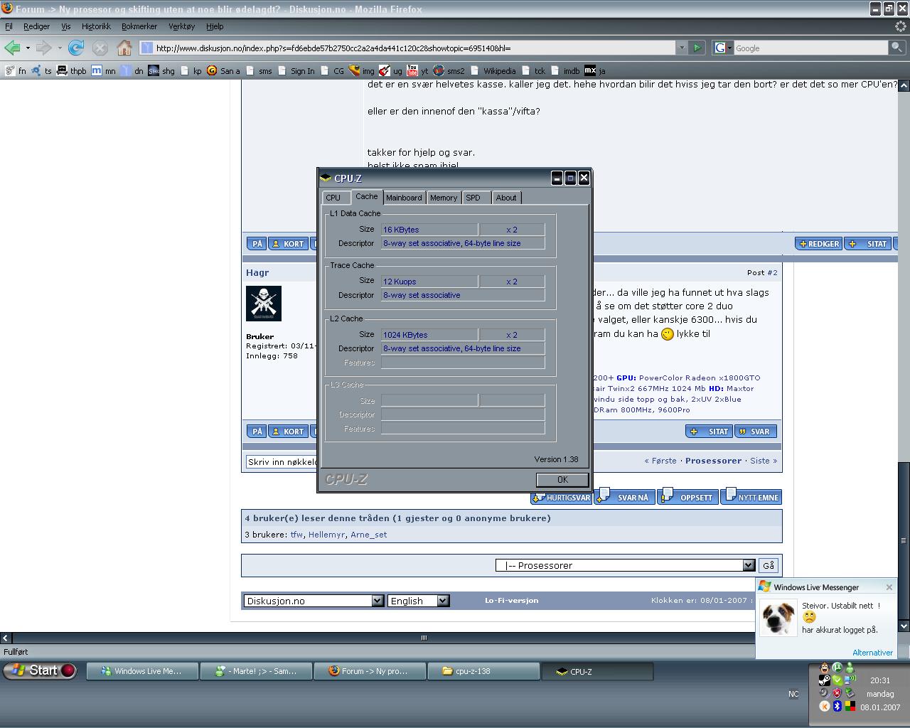

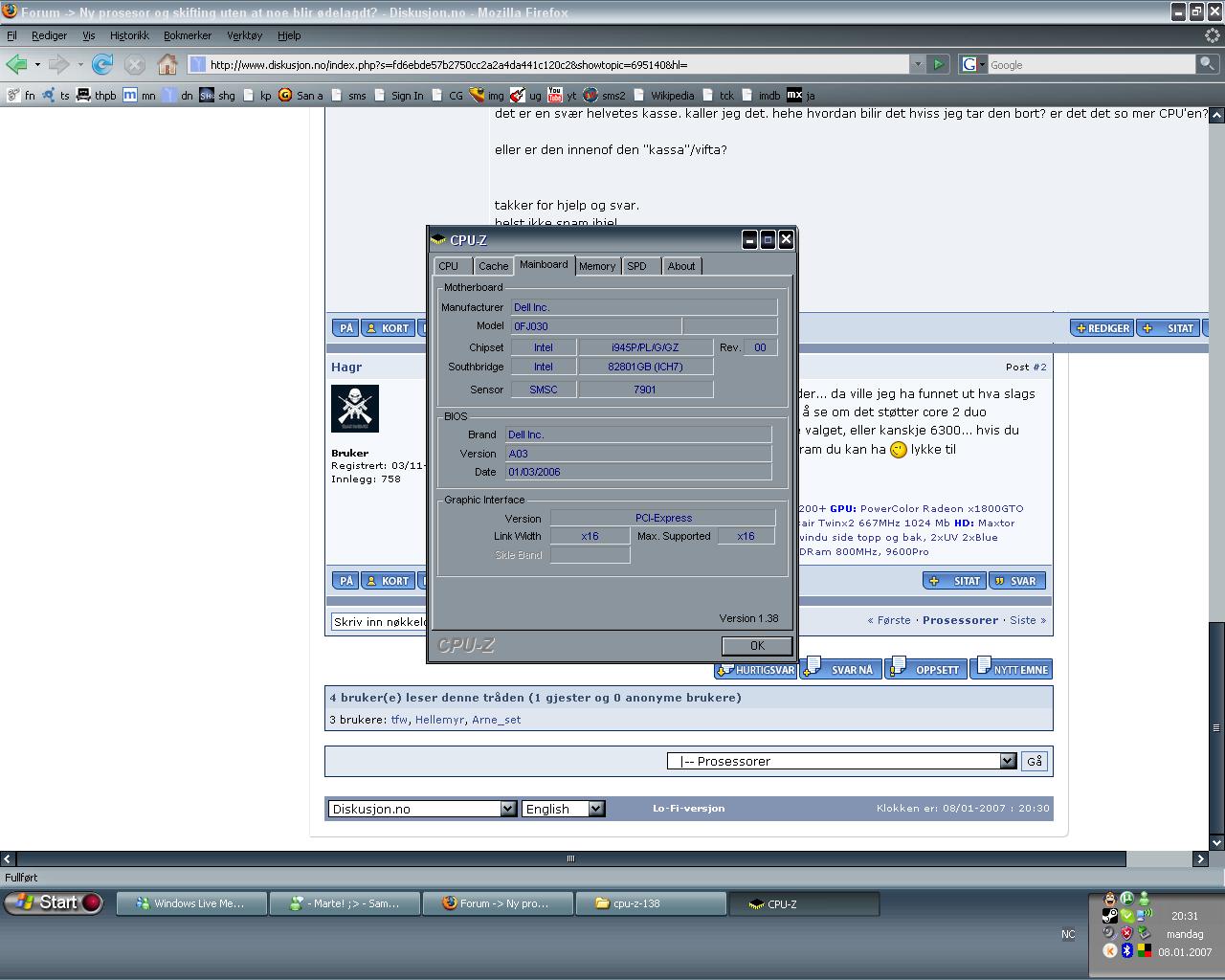

tfw Skrevet 8. januar 2007 Forfatter Skrevet 8. januar 2007 (endret) hei, i og med at du har s 775 er det Intel som gjelder... da ville jeg ha funnet ut hva slags hk du har (bruk everest el) og google etter det for å se om det støtter core 2 duo prosessorer, isåfall er nok 6400 det mest naturlige valget, eller kanskje 6300... hvis du finner info om hket står det samtidig om hvor mye ram du kan ha lykke til 7675442[/snapback] Sier dette deg noe mere? CPUz Endret 8. januar 2007 av tfw
Gjest Slettet+6132 Skrevet 8. januar 2007 Skrevet 8. januar 2007 hei, i og med at du har s 775 er det Intel som gjelder... da ville jeg ha funnet ut hva slags hk du har (bruk everest el) og google etter det for å se om det støtter core 2 duo prosessorer, isåfall er nok 6400 det mest naturlige valget, eller kanskje 6300... hvis du finner info om hket står det samtidig om hvor mye ram du kan ha lykke til 7675442[/snapback] Sier dette deg noe mere? CPUz 7675587[/snapback] Det sier ganske mye, og ifølge intel selv så skal chipsettet støtte C2D (core 2 duo) link til chipset (scroll ned til du ser stedet der det står: "1066/800/533 MHz System Bus" og se til høyre for den) Men jeg lurer på en ting: hvis du ikke vil miste garantien, hvorfor bytter du da cpu? Du mister garantien da...

C₈H₁₀N₄O₂ Skrevet 8. januar 2007 Skrevet 8. januar 2007 (endret) Hvis ikke maskina er veldig ny, kjøpt i den postconorianske tiden, er det liten sjanse for at hovedkortet ditt støtter Core 2. I og med at du har en ferdigbyfgd maskin, atpåtil Dell, er det liten sjanse for at den har et hippt brikkesett som støtter Core 2 med mindre den allereda har en installert. Det er ikke mulig å bruke AMDer på LGA775, ikke er de noe særlig bedre enn Intel heller. Forskjellene er marignale. Ytelsestronen har Intel med Core 2, men den blir nok snart tatt over av AMD igjen med K8L. så komemr Intel med Kentsfield for alvor, og så er det de som leder igjen... sånn fortsetter det bare. når det gjelder levetid hvil prosessoren holde lenge, veldig lenge, etter at den er helt utdatert, med mindre du overvolder og/eller underkjøler den. Sjekk med programmet CPUz hvilket brikkesett du har. Jeg tipper i945 eller i955. I begge tilfeller er ikke Core 2 noe alternativ, og da må du nok gå for en Pentium, da helst en kraftidere Pentium D. Tenker meg noe i 900-serien, kanskje 945 eller 950. 960 hvis du vil fleske til litt. Normalt ville jeg sagt at du kunne bytta ovedkort også for å kunne bruke core 2 som er bedre og ikke så mye dyrere. Men siden du har en føkk ATX-Dell så er det tydeligvis umulig. Å bytte prosessor i den der ser ikke så veldig lett ut. Prøv å demontere ducten over CPU-kjøleren (det er den store svarte plastjævelskapen som det er ruta en IDE-kabel på. Se så hva du finner under. Antakeligvis finner du masse aluminium, og under der igjen er prosessoren (tattarata). Finn ut hvordan kjøleren er festa, og prøv å se om den kan demonteres. Hvis den kan det kan du kjøpe en ny CPU, ta av kjøleribba, og så åpne det dekselet som holder den gamle prosessorn på plass. Det gjør du ved å ta tak i den håndtaksdingsen og dytte forsiktig ned mens du vrir den nedover mod bunnen av kassa. Slipp den etter å ha rotert den omtreng 40 grader, da skal lokket rundt PCUen være løst. løft den gamle prosessoren opp og monter den nye etter instruksjonene som følger med. Pass på å ta på kjøpelasta, denne må kjøpes separat. Rens bunnen på kjøleren, og sett den på igjen. Det burde være det. -G.G. PS: ignorer eventuelle skrivefeil, jeg er trøtt EDIT: å faen, her var det mange før meg gitt.... Ny EDIT: noen 945-brikkesett KAN støtte Core 2, når jeg får tenkt meg om. Men dobbelsjekk det grundig. Gir meg ikke, nok en EDIT: du kan nok bytte ut en 512-brukke, men om det er verdt det tviler jeg på. Koster penger, dessuten mister du Dual-channel på en kanal og da veier neppe 512MB ekstra ram opp for det siden 2GB skal holde til det aller meste og du risikerer at RAMen blir liggende ubrukt. Hva frekvens angår kan du ha så høy frekvens som du får kjøpt, med mindre Dell har lagt en antioppgraderingssperre i BIOSen. Endret 8. januar 2007 av G.G.
