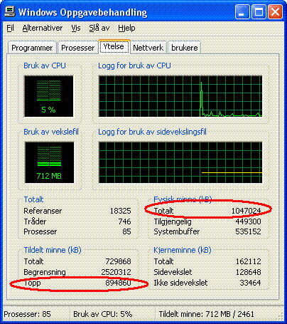

Mar1us Skrevet 4. januar 2007 Skrevet 4. januar 2007 sjekk i task manager (ctrl-alt-del) under ytelse/performance. Sammenligner du de tallene med ring rundt, og det venstre tallet er større enn det høyre tallet, så betyr det at mye av trafikken mellom harddisk og ram faktisk er sidevekslingsfilen (page file). Dette skjer når minnet er "for lite," og løses ved å kjøpe mer minne eller eventuellt raske harddisker i raid. Dersom du holder deg innenfor det du har tildelt av minne (noe jeg ikke tror) er det på tide med ny prosessor.
Pengu Skrevet 4. januar 2007 Skrevet 4. januar 2007 Som Mar1us sier, sjekk task manager og se hvor mye minne/cpu du bruker. Pass også på at du ikke har installert alskens toolbars og andre mer eller mindre lure småprogram som gir deg alt fra værmeldinger til skiftende bakgrunnsbilder og skjermsparere. Sørg også for at du har oppdaterte drivere til all maskinvare (inkl. chipset). En (eller flere) rask(e) disk(er) à la Raptor er heller ikke å forakte uansett hvor mye minne du måtte ha.
