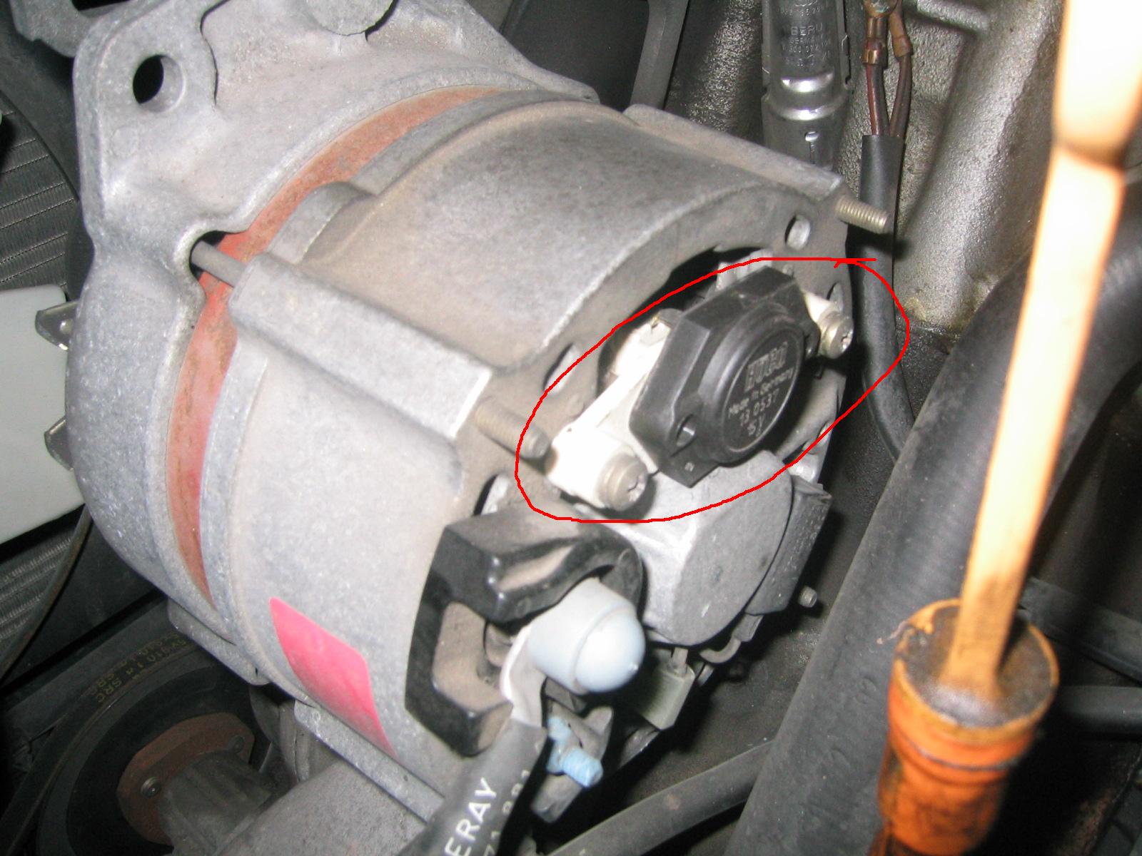

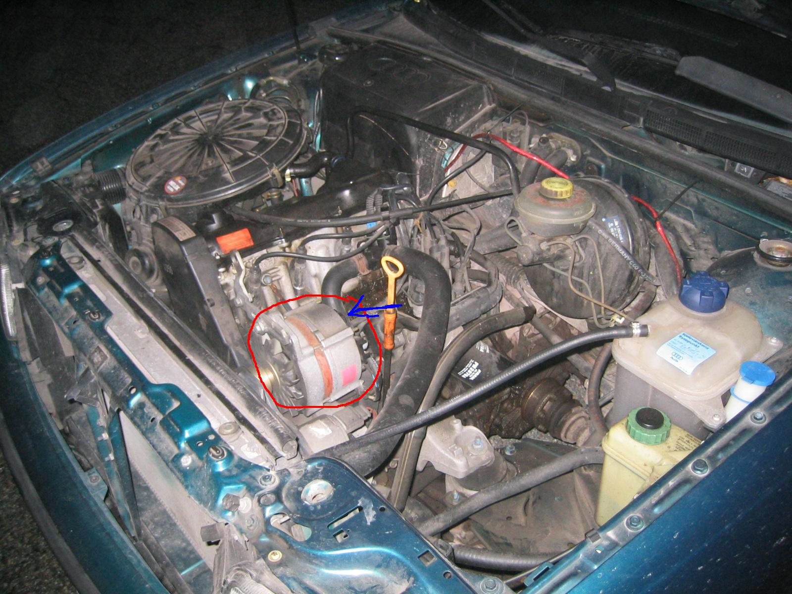

Buxa Skrevet 4. januar 2007 Skrevet 4. januar 2007 Ja buxa er ca sånn jeg også har. Hvordan fikser man det? er det stor jobb eller? mye peng ? 7639439[/snapback] En spenningsregulator koster ikke mye. 300-350 kroner synes jeg å minnes er normalpris. Den byttes dessuten veldig lett å bytte og er ikke verdt noen verksted tur selv om de tar maks en 100-150 kroner for å bytte den. Spenningsregulatoren tas ut ved hjelp av to enkle skruer. Hvem som helst kan klare dette. La til to bilder fra min egen bil. Spenningsregulatoren sitter fastskrudd på baksiden av dynamoen med to skruer Ringet ut spenningsregulatoren for deg. Det er kun to skruer og så er den ute. Du vil se om børstene er nedslitte eller ikke. Kan muligens finne en gammel og brukt spenningsregulator i rotet mitt så du får sett. Lykke til! Mvh Jens
Uknuselig Skrevet 5. januar 2007 Forfatter Skrevet 5. januar 2007 Tusen takk buxa!! Jeg tror dette hjalp mye. Spesielt med de bildene dine . Jeg får satse på at det er spenningsregulator som er slitt og bestille ny. Så det er bare å ta den ut å sette i en ny en ? Hvordan ser jeg om børstene er slitt? kanskje jeg skal bytte de å hvis det ikke er så vanskelig.
Buxa Skrevet 5. januar 2007 Skrevet 5. januar 2007 Tusen takk buxa!! Jeg tror dette hjalp mye. Spesielt med de bildene dine .Jeg får satse på at det er spenningsregulator som er slitt og bestille ny. Så det er bare å ta den ut å sette i en ny en ? Hvordan ser jeg om børstene er slitt? kanskje jeg skal bytte de å hvis det ikke er så vanskelig. 7647047[/snapback] Børstene sitter på spenningsregulatoren, dermed er det med nye børster når du kjøper en ny regulator Børstene er to tagger som stikker ut fra spenningsregulatoren. Du vil se dem når du tar den ut av dynamoen. Er disse buet å om det ser ut som om de er veldig korte bør du bytte. Fant ingen brukt spenningsregulator hos meg, kastet den forrige. Ta ut regulatoren å dra på verksted eller Mekonomen etc. med den. Der får du tak i ny. Du kan jo spørre der om regulatoren din er slitt. Eller evt ta bilde av din å sende meg. Så får vi håpe at det er den som er gåen. Du må jo lade opp batteriet ditt på nytt om det er helt tomt for å få start.
