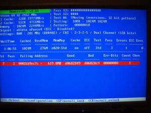

Jeg hadde i en lengre periode før jul (ca. 1 måned) problemer med at PCen var ustabil. Den rebootet spontant, både ved load og ved idle. Dette forekom ca. 1 gang per døgn og til slutt fant jeg på å teste RAMen med Memtest86. Jeg har aldri overklokket PCen og RAMen kjører på standard timings (2-3-2-5).
Spesifikasjon på PCen:
Gigabyte K8NXP-SLI
4x512Mb OCZ PC3200 ram (2 stk. dual channel kits)
AMD X2 4600+

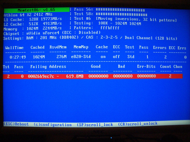

Da jeg testet med alle 4 brikkene i oppstod det i følge Memtest feil, men de oppsto ikke på hvert eneste pass. Ca. halvparten av passene feilet.
Jeg fortsatte med å teste brikkene hver for seg i DIMM1 men klarte da ikke å reprodusere noen feil.

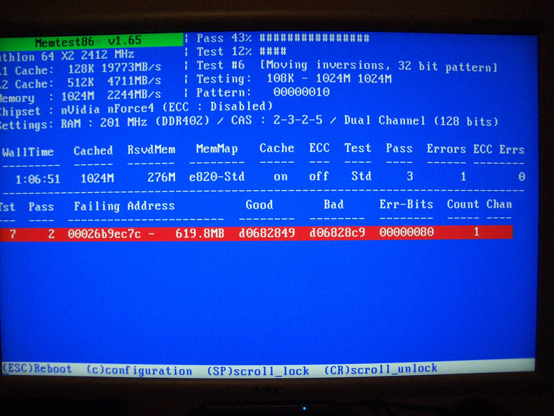

Deretter testet jeg det paret som sto i DIMM1 og DIMM2 og jeg fikk feil. Jeg flyttet brikkene til DIMM3 og DIMM4 og fikk fortsatt feil:
Jeg testet så paret som i utgangspunktet hadde stått i DIMM3 og DIMM4 både i DIMM1/DIMM2 og DIMM3/DIMM4. Dette ga ingen feil.
Jeg sendte da det paret jeg hadde funnet feil på til butikken for retur (OCZ har livstidsgaranti). Dette var like før jul så det har naturlig nok gått ca. 2 uker siden jeg sendte inn minnebrikkene. I den perioden har jeg kjørt de to brikkene jeg ikke sendte inn på DIMM1/DIMM2 og har ikke hatt en eneste reboot.
Jeg ble derfor litt overrasket da jeg fikk beskjed fra butikken i dag at de hadde testet minnebrikkene, ikke funnet noen feil og at de var sendt i retur til meg. Jeg har bedt butikken om dokumentasjon på hvordan og hva de har testet, men tenkte jeg kunne høre om noen har erfaring med tilsvarende problem. Hva kan være feilen dersom minnebrikkene faktisk er i orden slik som butikken hevder. PCen ble tross alt stabil med en gang jeg tok ut nevnte minnebrikker.
Jeg har tenkt på dette, men oppsettet kjørte knirkefritt i ca. 16 måneder før problemene oppstod. I tillegg rapporterte Memtest feil (se vedlagte bilder) da jeg kjørte med kun ett par minnebrikker.

Om du kör på auto volt, prova att höj volt till minne med +.2 och se. Annars kan fel i test 7 innebära cas. Prova med cas 2.5. Många HK fungerar mycket bättre med 16mhz på minnet med 4 brickor också.
7639213[/snapback]
Jupp, skulle til og foreslå det samme. Selv om det stemmer dårlig med det faktum at systemet har fungert feilfritt i godt over ett år, men det kan likevel være lurt og prøve å justere Voltstyrken litt.

@ _Xorcist:
Det virker sannsynlig at en eller flere av brikkene er i ferd med å degraderes, og kanskje er på tur å streike helt. Jeg ville ha overklokket litt, og deretter testet dem hver for seg. Det burde gi et tydeligere bilde av eventuelle forskjeller, for å sile ut den/de svake.
Memtest86 er ikke blant de mest avslørende testene, men passer alikevel greit til ditt formål siden feiltellingen gir en god indikasjon på hvordan brikkene er i forhold til hverandre. Et annet program jeg anbefaler for stabilitetstesting er HCI Memtest, som kjøres fra Windows.

Jeg har nå fått tilbake brikkene fra butikken. De var testet på samme hastighet og timings som jeg kjører på, samme CPU og chipset. Butikken hadde kjørt gjennom 5 passes i memtest og det var ikke oppstått feil. Jeg føler vel ikke at butikken kunne gjort noe særlig mer.
Jeg tok ut de brikkene som sto i maskinen min, og satte inn de "defekte" brikkene. Det oppstod da ikke feil i løpet av 5 passes, og jeg satte inn 2 brikker til slik at det sto 4 brikker i maskinen. Jeg lot så MemTest kjøre over natten og det var ingen feil på 13 passes.
Jeg skjønner ikke helt hvordan dette kan ha seg. Like før nyttår byttet jeg riktignok strømforsyning, men jeg kjørte fint på brikkene jeg ikke fant feil på i èn drøy uke før jeg byttet strømforsyning.
Jeg tenkte jeg skulle se an dette til over helga for å se om PCen fortsetter å være stabil med alle 4 brikkene installert.

Etter testing over lengre tid mistenker jeg allikevel at det er hovedkort og 4 brikker som er problemet her. PCen har de siste tre ukene vært stabil så lenge jeg kjører med kun 2 brikker, men når jeg prøver å kjøre med alle 4 går det ikke så mange timene før de første problemene dukker opp. Jeg har forsøkt med lavere hastighet, høyere timings og høyere spenning uten at det har hjulpet.
Jeg har bestilt et sett med 2x1Gb brikker så jeg får 2Gb igjen, så får jeg håpe at det hjelper :)
