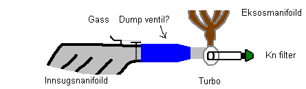

dumpventil hvor skal den monteres? mellom gass spjeld og turbo eller mellom turbo og innsug? har ikke så mye peiling på dumpventiler :blush:
7620223[/snapback]
Hvilken motor har denne Carinaen? 1.6 1.8 2.0? Oljereturen bør alltid være lavere en inntaket, så gjør slik du alltid gjør. Dumpventilen skal monteres *før* gasspjeldet, vurder også å skaffe en intercooler.
Nå er dette bare et eksempel men du skjønner tegninga.
