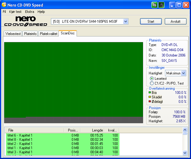

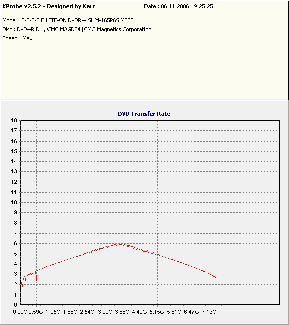

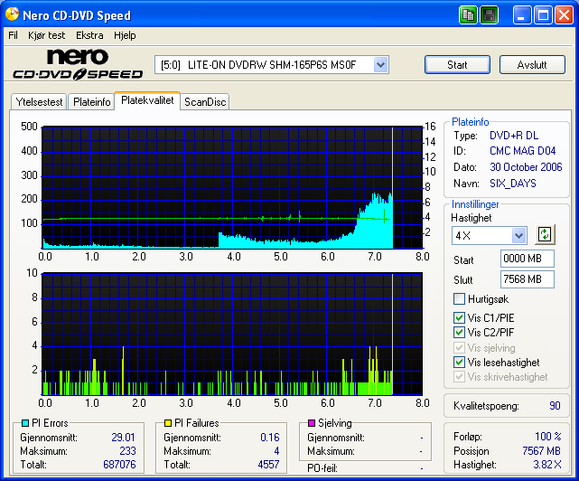

jd10 Skrevet 6. januar 2007 Skrevet 6. januar 2007 Som jeg sa i inlegget før så har jeg tatt backup av ca 40 xbox 360 og alle virker. Jeg legger ved kprobe test og nerocddvd test av disse platene! Min erfaring er at dual layer er veldig følsom overfor brennere også verbatim.

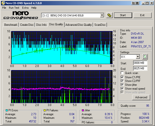

KAS Skrevet 7. januar 2007 Skrevet 7. januar 2007 (endret) Verbatim DVD+R DL sertifisert for 2,4x brent på 8x med BenQ DW1640. Tok 15 og et halv minutt. Aldeles strålende resultater. Endret 7. januar 2007 av KAS
jd10 Skrevet 7. januar 2007 Skrevet 7. januar 2007 Brente også di diskene fra cmc på 8x på liteon brenner. Når du tester med nero cd/dvd speed skal du test ved 4x og ikke 8x, var høy PI failure på den skal ikke være høyere enn 4 på enn topp brent plate. PI errors skal være under 350 så test mellom cmc og verbatim er ganske lik. Men fordelen med verbatim er at den er mer mediakopitabel end cmc diskene men så har di en mye høyere pris også, har mye og si for meg som bruker mye dual layer.
sinnadyr Skrevet 15. januar 2007 Forfatter Skrevet 15. januar 2007 (endret) Skjønte lite av de testene men... PI-failures: KAS, du testa på 8x og fikk 700 eller noe. jd10, du testa på max (som er ukjent) og fikk over 4500. Din test må da iallefall være minst 8x ? jd10; det er jo du som sier at de skal være under 350, men du hadde jo værst test men bare supre plater? Hvordan har det seg? Takker for gode svar! EDIT: Så på failures, ikke errors, men uansett er jo disse tallene høyt(!) over 350 som du sier de burde ligge under :\ Er det gjennomsnittet du snakker om her? En ting til. Sier du/dere at man faktisk kan brenne 360-backuper på 2,4x kompitable plater på hele 8x ?? Endret 15. januar 2007 av sinnadyr

KAS Skrevet 16. januar 2007 Skrevet 16. januar 2007 (endret) Brente også di diskene fra cmc på 8x på liteon brenner.Når du tester med nero cd/dvd speed skal du test ved 4x og ikke 8x, var høy PI failure på den skal ikke være høyere enn 4 på enn topp brent plate. PI errors skal være under 350 så test mellom cmc og verbatim er ganske lik. Nå er det en stund siden jeg leste dette, men jeg mener å huske at dette er annerledes mellom BenQ og Lite-on. PIF på 4 tilsvarer 8 på BenQ. Det vil si at feilene som oppdages på min brente plate ligger innenfor anbefalingene. I tillegg mener jeg å huske at slike scans skal kjøres på 8x med BenQ-drev. Hvis du ser nærmere på skjermbildet mitt ser du at hastigheten ligger på 3,34x som har vært toppfart. En scan der PIE-verdiene ikke overstiger 10 gjennom hele plata har jeg aldri sett, så jeg er fremdeles av den oppfatning at jeg fikk usedvanlig gode resultater, den stygge spiken som trekker Quality Score ned til 95, til tross. Endret 21. januar 2007 av KAS
