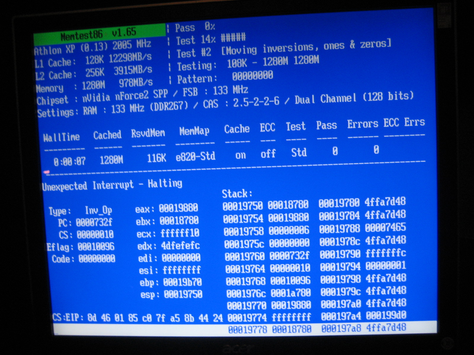

Jeg oppgraderte netopp maskina mi med 1gb ram (TwinMOS DDR PC3200 1gb) på Abit NF7-S V2.0 hk.
hadde 2*256gb fra før... og 3 minne slotter, så kjørte 2*512mb + 1*256mb... dette så ut til og virke bra.. men.. etter litt idle.. så fikk jeg bluescreen... :(
Skal prøve og komme med litt info..
i bluescreenen står det
IRQL_NOT_LESS_OR_EQUAL
STOP 0X0000008E (0XC0000005, 0XE1614E51, 0XF71C3310, 0X00000000)
Fikk også en annen bluescreen senere..
Faild to start. WinSRV was not found
Har prøvd og flytte på rambrikkene uten hell, ser ut som at det er den ene 512mb ram brikka som kødder... Prøvde memtest86+ og da fikk jeg opp masse tall, betyr det at det er feil på brikka? Se vedlegg
Håper noen kan hjelpe!
Jepp, alle disse 'tal' i MemTest betyr, at der kan være feil på brikken.
Men kan også forekomme, hvis man har overklokket brikkerne for mye - og vil da ofte forsvinne igen, hvis man klokker tilbake til default.

Takk for tips.. men jeg har ikke overklokket brikken.
Hjelper det og oppgradere biosen? Nei..?

Det er et velkjent problem at NF7 kortene ikke liker TwinMos minne.
Mange bruker det uten problemer men det er altfor mange som også plages med det.
De som har problemer plages med at de ikke klarer å kjøre minnet etter specks, være seg hatighet og timinger.
Prøv først å teste med lavere minnehastighet deretter om minnet takler ønsket hastighet men med slappere timinger.
Mitt HK takler f.eks ikke 2gb minne på 200Mhz minnehastighet.
1gb derimot går bra.

Oki.. sente mail til mpx.no... han annbefalt og prøve og bytte til tilsvarene Kingston brikker... så regner med at jeg bytter til dem
