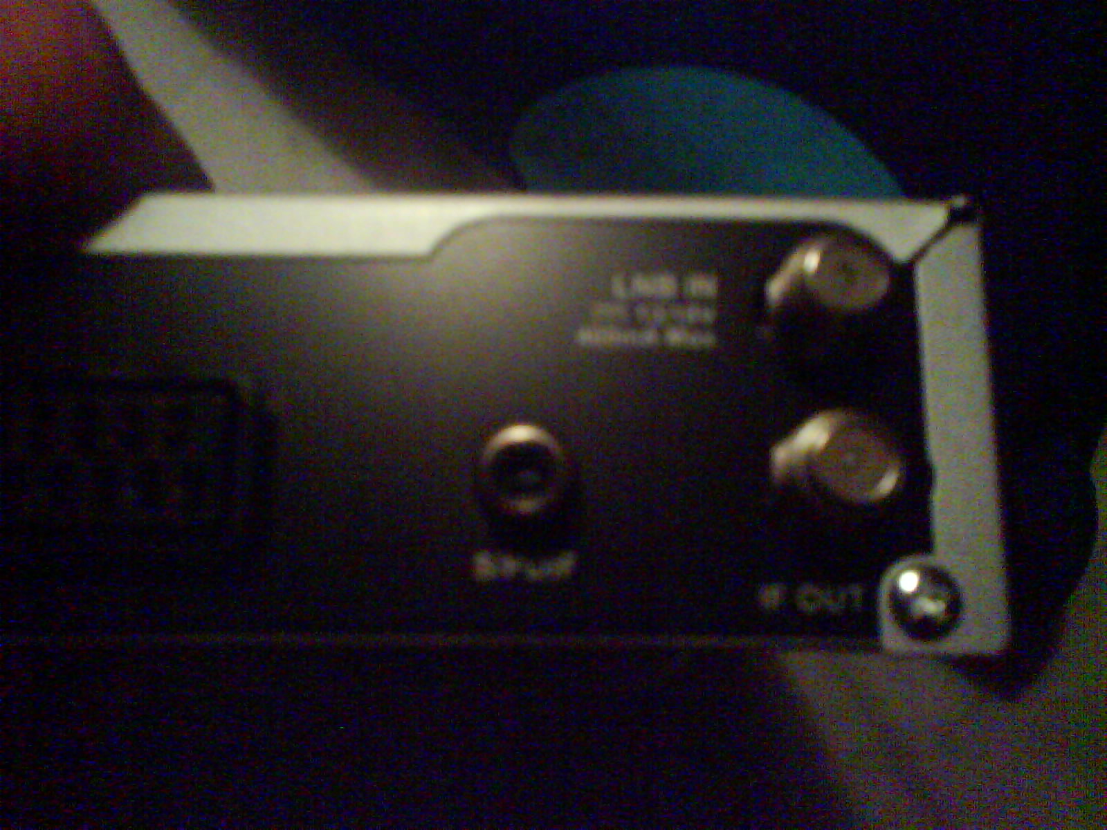

Blaz3r Skrevet 27. desember 2006 Forfatter Skrevet 27. desember 2006 den er rund. men ok. men siden jeg da har optical digital in så passer det jo. da kjøper jeg en s/pdif kabel i morra og kobler den til den
Spr0cket Skrevet 27. desember 2006 Skrevet 27. desember 2006 Hvis denne kabelen passer til utgangen på tuneren din: skal du kjøpe en coaxkabel. hvis denne passer til utgangen på tuneren din: skal du ha en toslink-kabel. du hadde, slik du forklarte, inngang på forsterkeren til begge. dette er også det vanlige på nyere forsterkerer.

Blaz3r Skrevet 27. desember 2006 Forfatter Skrevet 27. desember 2006 der er s\pdif utgangen på tuneren.
Spr0cket Skrevet 27. desember 2006 Skrevet 27. desember 2006 dette er en coax-utgang. bare å bruke en vanlig phono-kabel, slik den jeg viste på første bildet av de to.
Blaz3r Skrevet 27. desember 2006 Forfatter Skrevet 27. desember 2006 flotters da blir de 5.1 surround endelig takk for all hjelp
