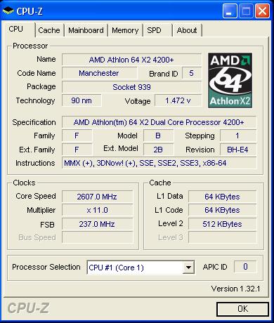

kommer med en liten update angående cpu.
nå fikk jeg den endelig over 2.5 Ghz :) helt nøyaktig 2.53 Ghz faktisk. (11x230). For å få den opp dit måtte jeg øke vcore ganske mye, pga. vcoredropp på det elendige hovedkortet mitt. jeg har vcore på 1.44 nå og under press så droppper den ned på 1.39. er dette skadelig eller er det trygt å ha prosessoren slik?

Heisann,
Som du ser i signaturen min så kjører jeg også en X2 4200+ på 2,86GHz, men
med Big Typhoon kjøler. Jeg kjører 1.47 på vcore, og temperaturen under
load havner på rundt 46 grader. Noe jeg ikke ser på som et problem.
Sålenge temperaturen din ikke blir for høy, enten på chipset eller på CPU så er det bare å klokke ivei. Bare pass på at du tester CPU'en hardt hver gang du forandrer på innstillingene så du er sikker på at alt er stabilt.
