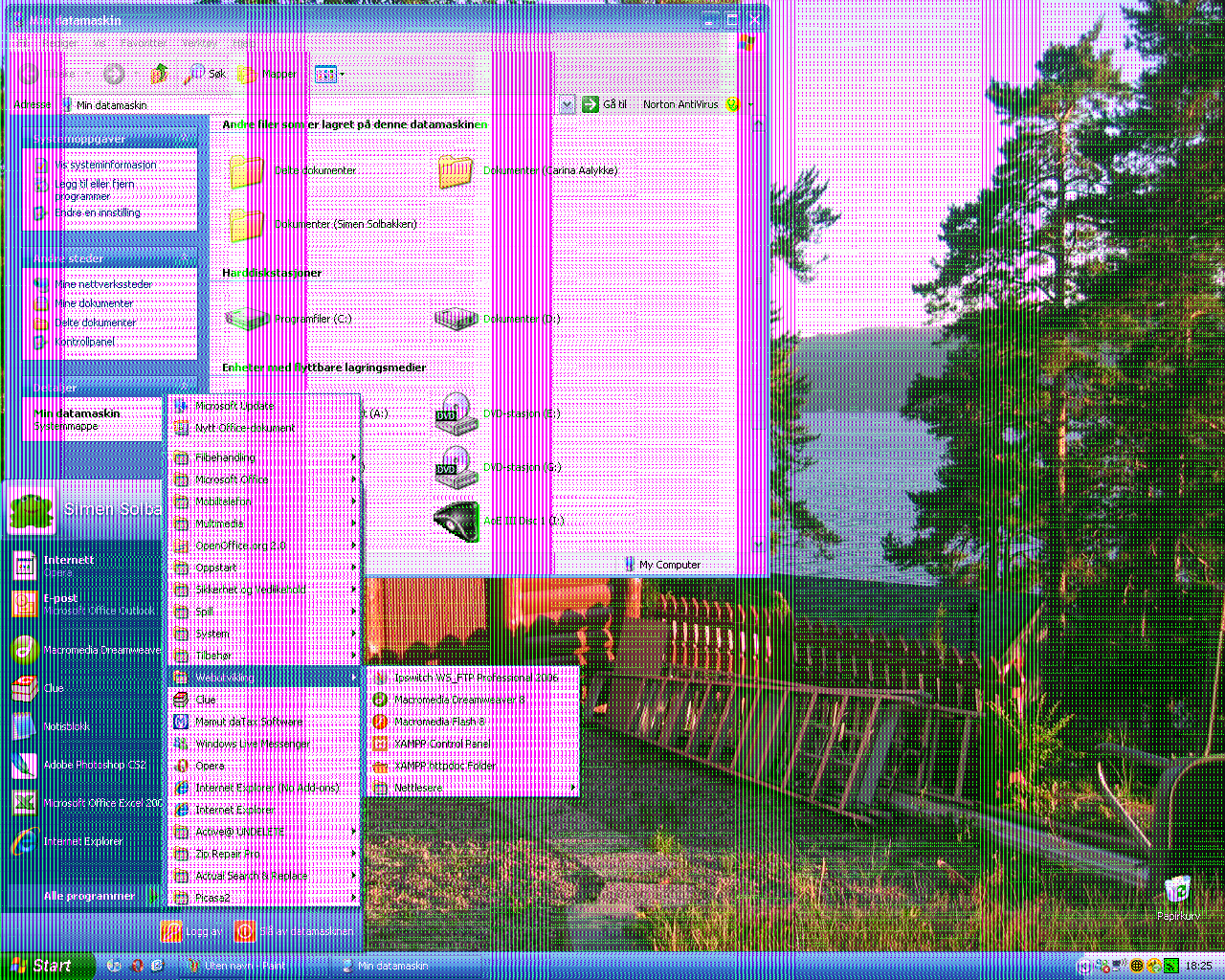

simenss Skrevet 15. desember 2006 Skrevet 15. desember 2006 (endret) Jeg hadde nettopp kommet hjem etter en lang dag, og skulle kose meg med litt nettsurfing. Plutselig etter en stund ble deler av skjermen full av lilla og grønne striper og prikker. Jeg prøvde å lukke Opera, og fargespillet ble bare enda mer utbredt. Jeg har nå prøvd en omstart og endring av alle mulige egenskaper for skjermen. Jeg har en Samsung 19" CRT Syncmaster 957MB skjerm og skjermkortet er Sapphire Radeon 9800XT Atlantis 256M DDR. Har aldri opplevd noe liknende før, og har ikke hatt noen problemer med maskinen før nå. Det rare er at selve musepekeren ikke legger seg bak dette fargespillet. Den er like hvit som før. Men absolutt alt annet blir fullstendig eller delvis dekket av fargespillet. Har lagt ved et skjermbilde om det gjør noen klokere. Endret 15. desember 2006 av simenss

shabador Skrevet 15. desember 2006 Skrevet 15. desember 2006 (endret) Dobbeltsjekk også om kabelen fra skjermen til skjermkortet er som den skal være. EDIT: Men da hadde du nok ikke kunne brukt printscreen for å vise oss feilen når jeg tenker meg om. Er nok som sagt ovenfor. Endret 15. desember 2006 av shabador

shabador Skrevet 15. desember 2006 Skrevet 15. desember 2006 Hvis det ikke er noe med skjermkortet kan det være noe med ledningen til skjermen.Det oppstår ofte skader inni kabelen der ledningen går inn i skjermen på skjermer med fast kabel. Prøv å bevege på den og se om det skjer noe neste gang det blir rart bilde. 7509830[/snapback] Som jeg skrev over, så er det et hull i den teorien siden det bare ville påvirke selve skjermens visning, og et screenshot ville vist normale farger.
